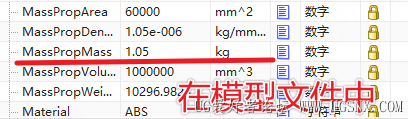

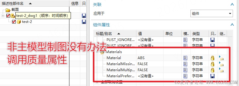

发表于 2026-3-9 17:15:17 | 显示全部楼层 |阅读模式
我用的是NX10.0,想制作一个工程图模板自动填写数据的,但试了几天发现在自动质量上始终无法做到。
看了论坛里很多大神的教程和实现过程,我发现我的问题是在新建工程图之后“_dwg.prt”文件中生成的组件模型中无法同步主模型中的"NX_Mass"属性
从而导致的一直出不来。求有没有大神知道这个问题应该如何解决?
另外的办法也试过,比如说修改GC_TOOLS文件新建一个属性调用NX_Mass属性然后利用gc工具箱的属性工具同步过去。
但是这个办法的问题就在新建的属性无法调用NX_Mass属性(string和number单位不一样)
请问有没有更好的办法???球球各位大哥大神们了!!!

辛苦您指导一下如何操作?
另外,我觉得是新建的工程图他部件处就没有把主模型质量属性同步过去所以无法调用。

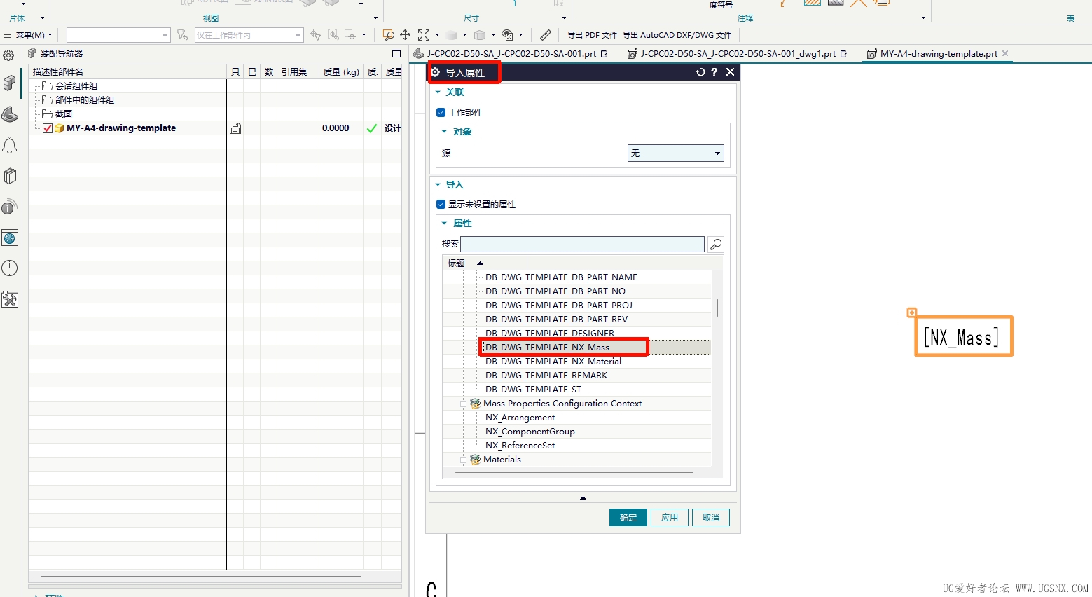

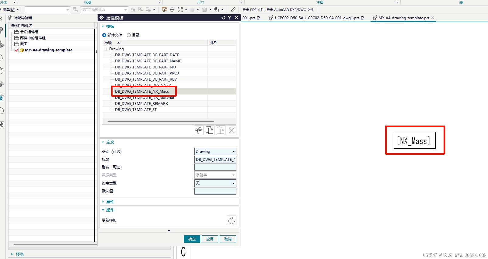

发表于 2026-3-10 14:29:54 | 显示全部楼层
确保用户默认设置里创建质量属性勾选上了
确保你的工程图模板文件的属性模板里创建了带前缀DB_DWG_TEMPLATE_的NX_Mass属性并将该属性导入进要显示质量的表格或注释内。
确保你的主模型文件已经生成了质量属性NX_Mass。
你最后那个截图似乎有误解。通俗点理解,通过创建了带DB_DWG_TEMPLATE前缀的属性,是告知工程图文件从主模型文件获取属性来显示,而不是将工程图文件的属性和主模型文件的属性同步。

我之前的模板就是照着您之前的帖子去做的,我确保以上该注意的点都有做到。
另外,可能是我表述的不太清楚。
正常新建工程图”_dwg.prt“文件,由前缀DB_DWG_TEMPLATE_来告知工程图文件获取属性,我理解这一步。但我是认为我的软件无法获取到NX_MASS属性,不知道什么原因就很头疼。我测试了很多次。
我现在的解决办法使用前缀DB_DWG_TEMPLATE_WEIGHT来获取WEIGHT属性,再回到主模型的属性将WEIGHT参考文本来赋予NX_MASS的值,从而调用进行单元格中质量的显示。

发表于 2026-3-10 16:31:06 | 显示全部楼层
夏季里那丝清凉 发表于 2026-3-10 14:29
确保用户默认设置里创建质量属性勾选上了
你这基本都对,差一步,就是在模板文件prt中,新建一个块,然后赋予材料,然后属性位位置更新一下质量。

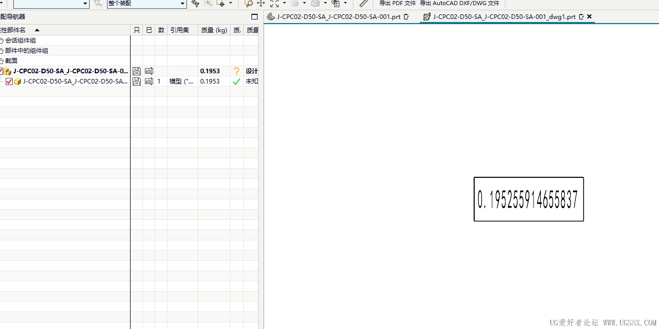

发表于 2026-3-11 10:49:15 | 显示全部楼层
确保用户默认设置里创建质量属性勾选上了
大佬,我用的10.0好像没办法算装配总重,新建制图的话感觉像生成dwg装配总成,下面有一个原零件的子零件,我之前看过你的赋材料装配总质量自动更新的帖子回复,没试成功,单个零件切换制图模块可以自动生成重量

发表于 2026-3-11 14:15:48 | 显示全部楼层
Emmmi 发表于 2026-3-10 16:17
感谢您的回复!
另外,可能是 ...
有没有可能是NX_Mass,而不是NX_MASS
主模型已经生成NX_Mass属性了,工程图肯定是能读取到的。
