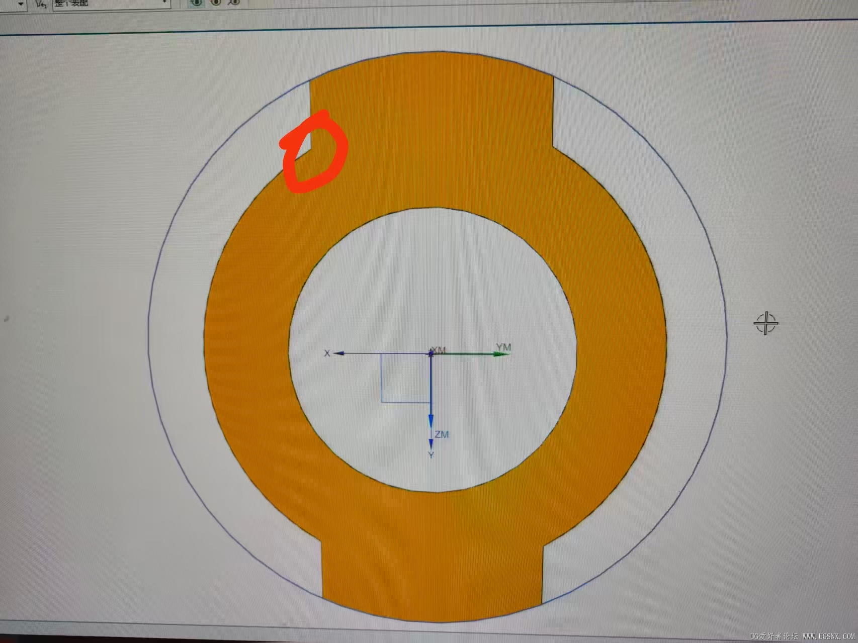

新学的四轴,这有些不懂,这是一个缺口的圆柱,像这样带有直上直下缺口的这个要怎么编程啊

四轴侧壁铣一刀不就行了嘛

定轴加工,用侧刃去铣侧壁就可以,跟三轴一样简单。

直接用定轴干,其他可变轴干

定轴就行了

定轴再阵列刀路吗?

感谢感谢,我先去试试
