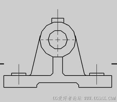

对视图进行局部剖视图,剖完以后整个被剖区域线条都没了,目标是剖进去一半的深度,可以看到内部结构的,请教各位是哪里出问题了?
剖之前
剖之前
剖之前

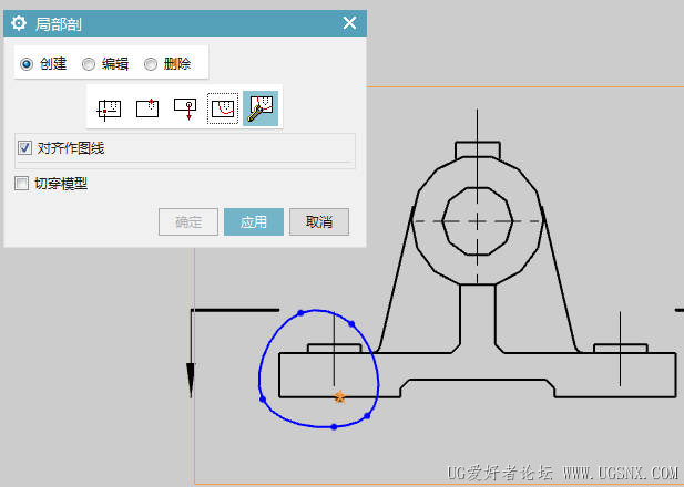

截面曲线
截面曲线
截面曲线

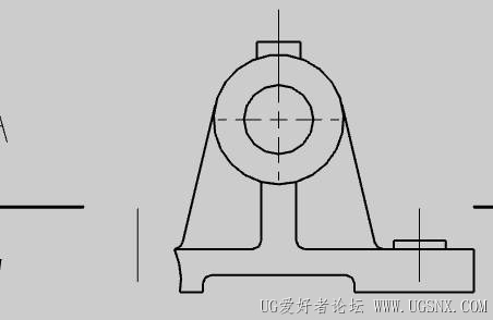

剖之后
剖之后
剖之后

 楼主| 发表于 2026-3-10 16:09:02 | 显示全部楼层
好像找到原因了,第二步选择基点更改了就成了,之前选用其他基点不是剖完没变化就是剖完曲线都没有了。

发表于 2026-3-13 16:39:02 | 显示全部楼层
几点很重要,表示剖的深度
