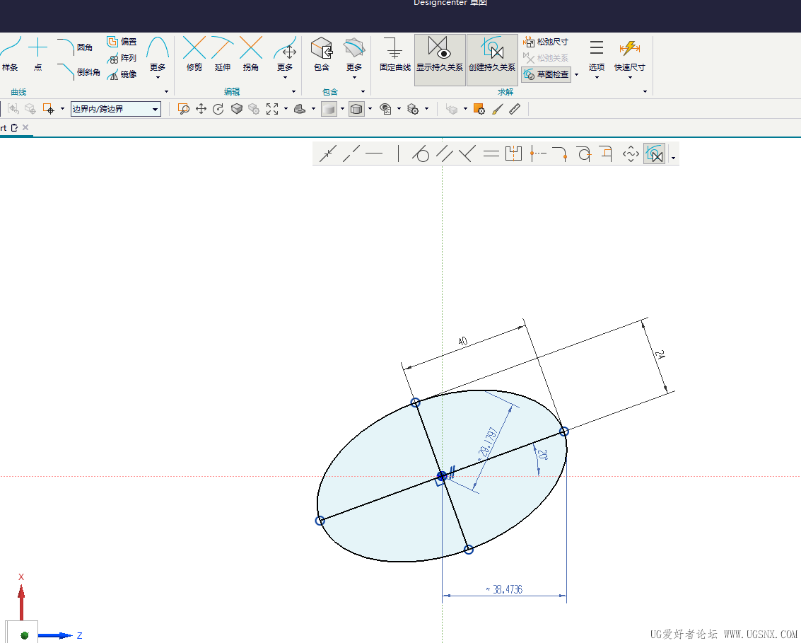

如何标注椭圆的长轴使尺寸线与长轴平行,我的只能 水平 竖直 切点选不到象限点

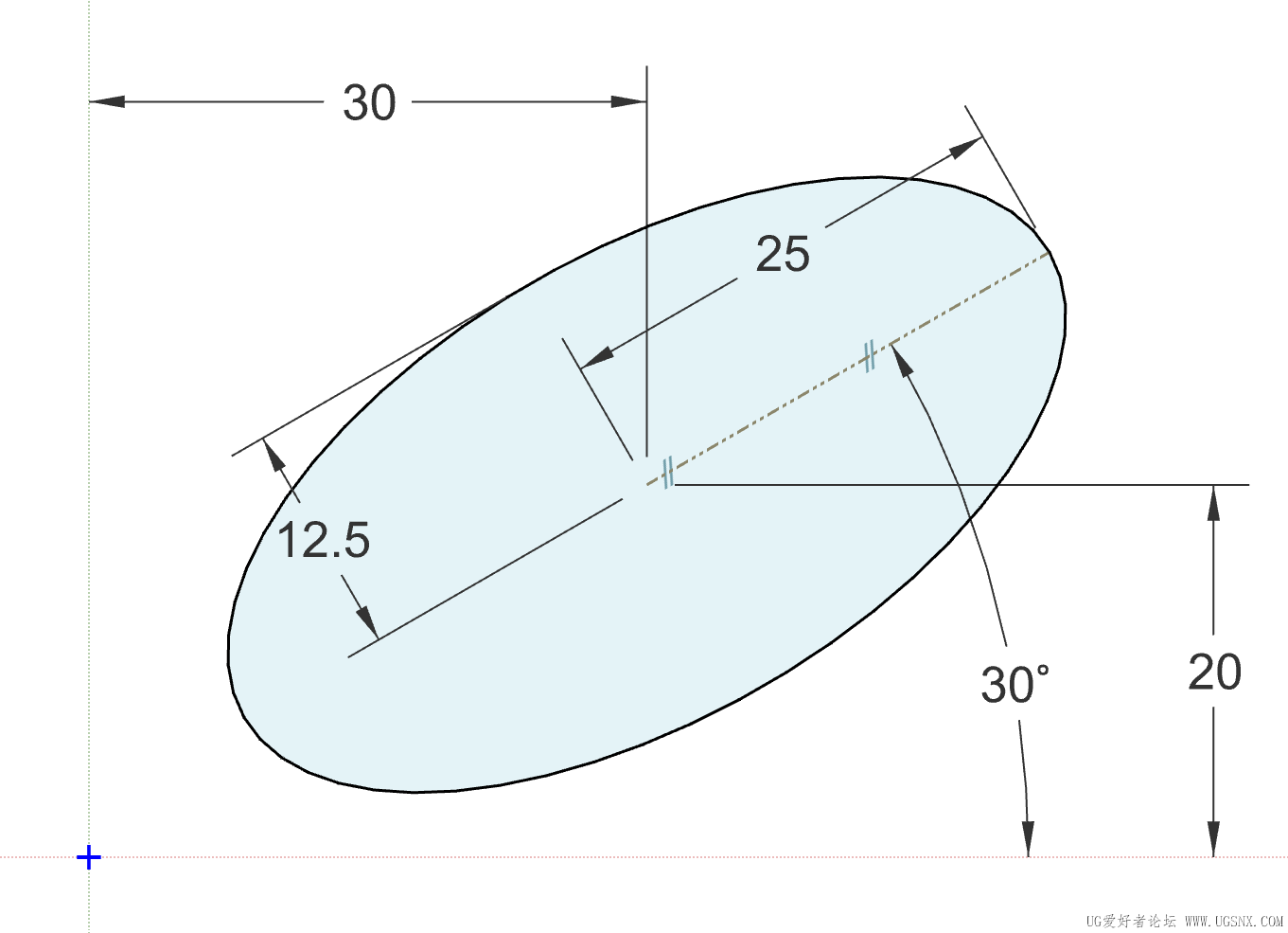

椭圆平行参考线

楼上正解,从圆心出发画个参考线,设置成平行或者垂直,把椭圆需要的5个约束约束好即可
