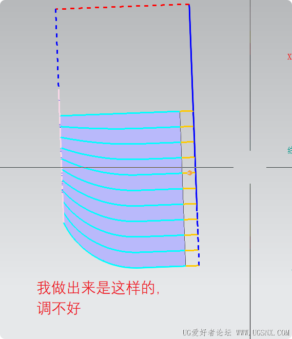

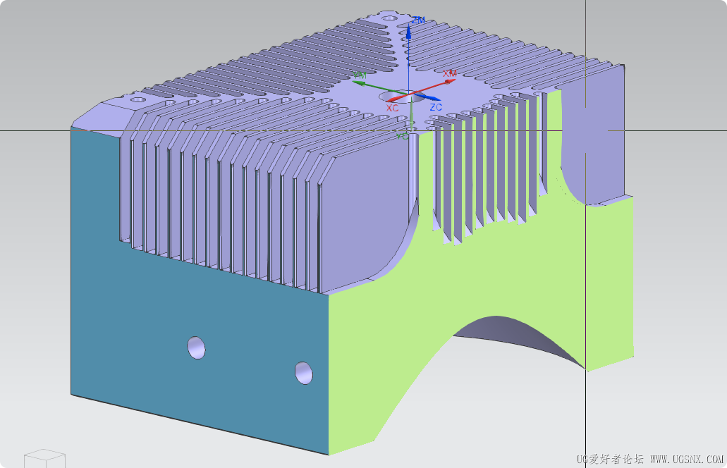

曲面上做单刀层切刀路,谢谢哈!

 楼主| 发表于 2026-3-12 16:27:05 | 显示全部楼层
我层切切进去又切出来感觉慢点,我想这样开粗快点,你怎么做的,能说说吗?感觉你刀路都过切了。

 楼主| 发表于 2026-3-12 16:32:13 | 显示全部楼层
是这样的

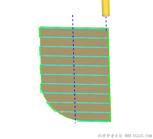

发表于 2026-3-12 17:19:21 | 显示全部楼层
这样的走万能的等高啊   走片体容易过切

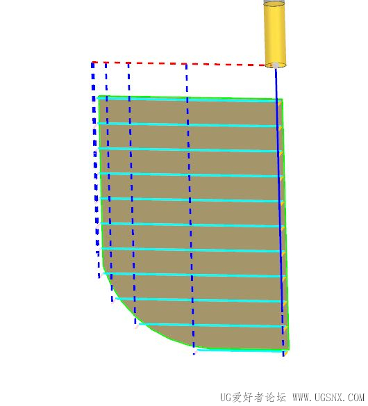

 楼主| 发表于 2026-3-12 17:33:07 | 显示全部楼层
UG1231 发表于 2026-3-12 17:19
这样的走万能的等高啊   走片体容易过切
等高是走切进去又绕出来的啊,我想切进去,抬刀移出来,再下刀切下一层,这样会快点

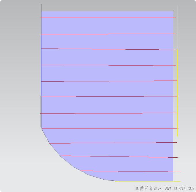

发表于 2026-3-12 21:10:59 | 显示全部楼层
曲面  等高  不是都可以实现吗?
曲面     刀路    单向
等高     也是啊   深度优先   顺铣

 楼主| 发表于 2026-3-13 08:08:19 | 显示全部楼层
花生一个* 发表于 2026-3-12 21:10
曲面  等高  不是都可以实现吗?
等高怎么单向呢?

发表于 2026-3-13 16:20:33 | 显示全部楼层
ejoyoo 发表于 2026-3-13 08:08
等高怎么单向呢?
等高不是有顺逆混合吗

发表于 2026-3-31 13:19:29 | 显示全部楼层
ejoyoo 发表于 2026-3-12 17:33
等高是走切进去又绕出来的啊,我想切进去,抬刀移出来,再下刀切下一层,这样会快点 ...
快是快了,问题是到根部容易断刀不?
