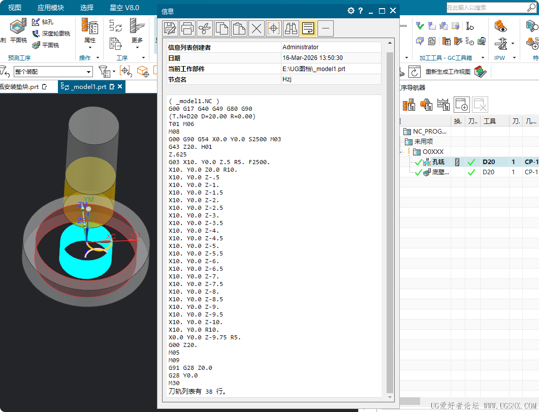

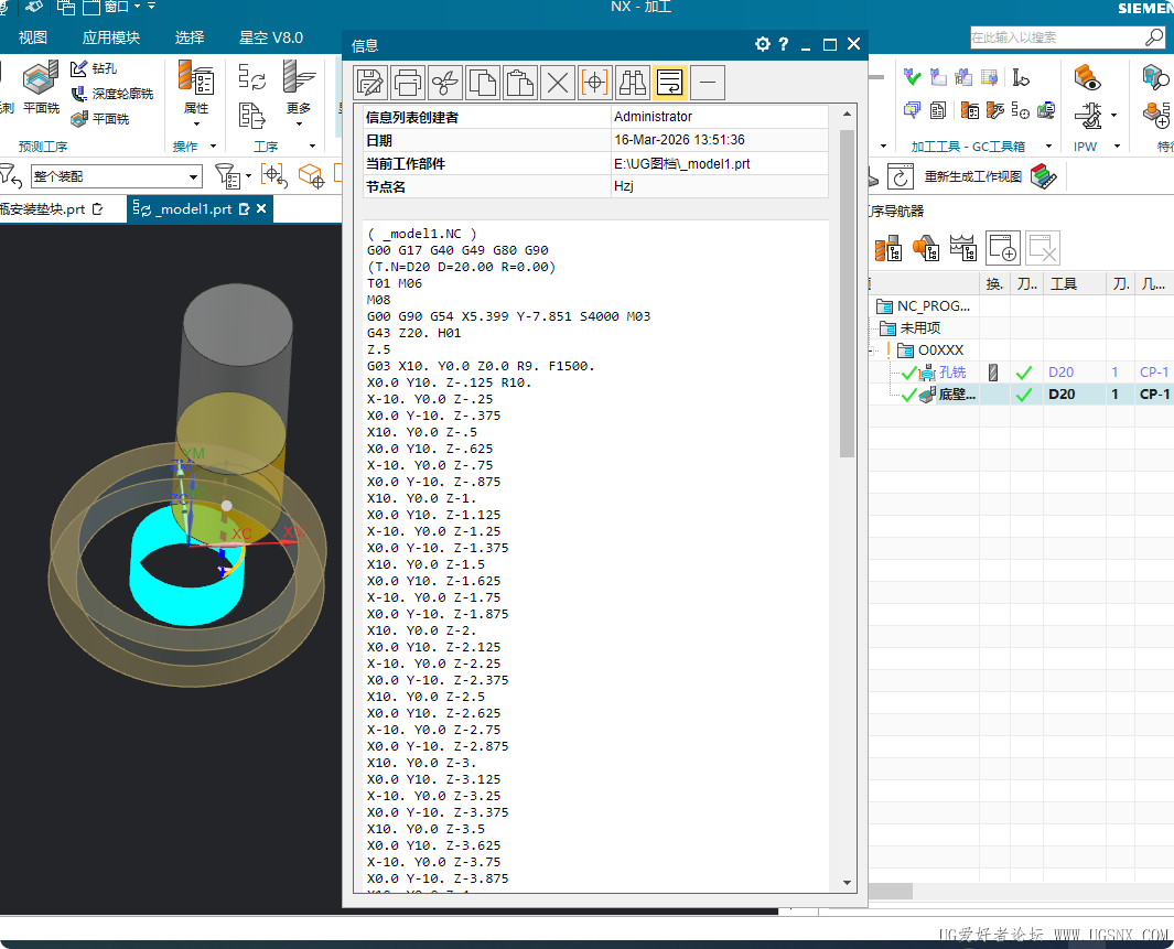

依梦飞扬 发表于 2026-3-15 20:39
我这改过,孔铣可以是R,底壁铣还是IJK有办法吗?
改了R之后,孔铣底壁铣都一样的,没有IJK
发表于 2026-3-17 11:21:36 | 显示全部楼层
IJK圆弧半径差过大,不用改R,直接把床子参数改了不就行了一劳永逸
