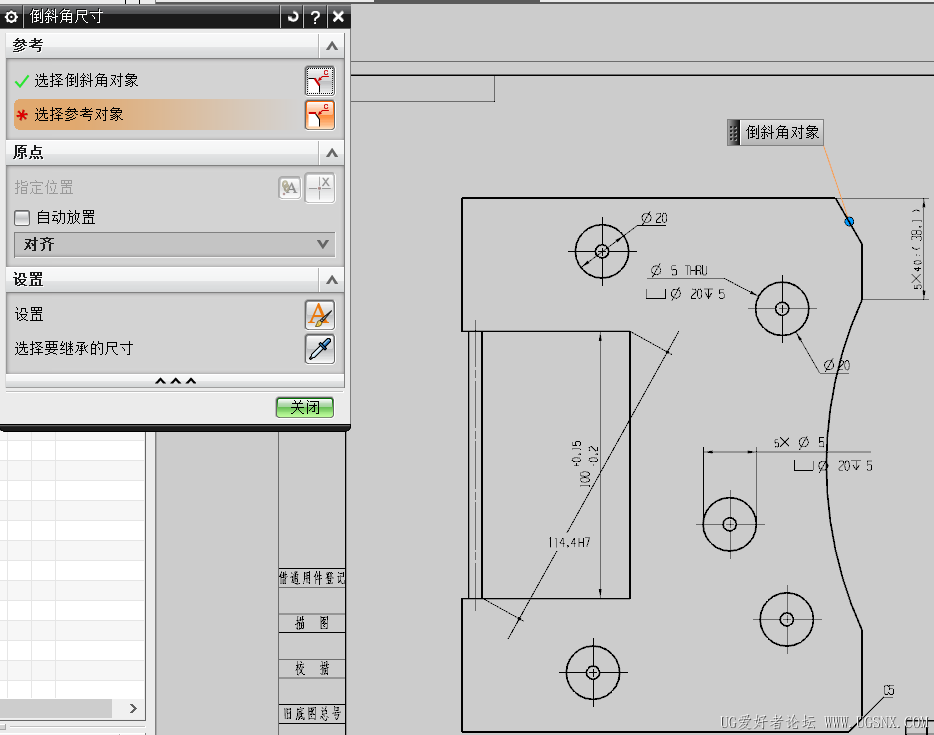

如图,本人使用工程图中的倒角功能,对称的45°倒角可以识别,但一旦不是45°的倒角点击“参考对象”时无论哪条边都无法选中,有没有大佬知道这是为什么?

这种,UG会把他当成一条“边”来处理,你直接按边标注呗,或者通过自定义的形式手动输入(但是你改了模型他不会像自动更新)

倒角标注好像只能是45°斜角,不是45°的标距离

也就是用直线标注标距离,用角度标注标角度是吗?

正常,因为工程图标准规定,只有45度可以用引线标示

标2个线性尺寸或者一个线性尺寸+一个角度

是标注不了的,2046也标注不了   就是有点烦   要自己手动改

自己手动注释加引线吧
