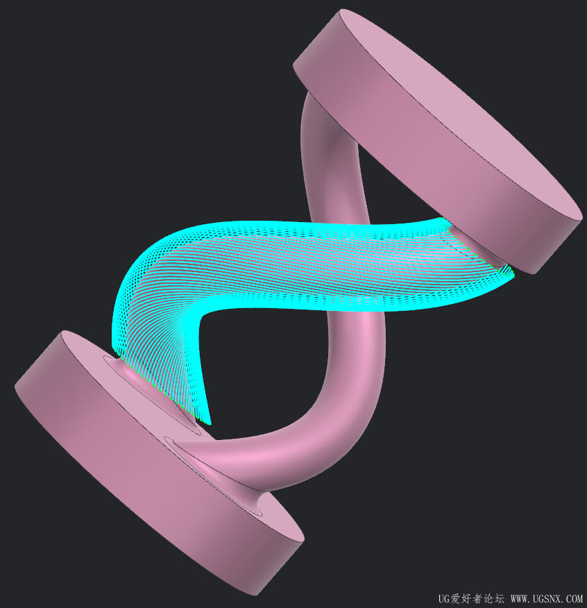

12.0可以打开,可上机但只有精刀,说是娱乐刀路因为实用性不强,只是好看,实际加工不用编这么麻烦
这种的实际加工的话我可能就直接图省事,正反180两个固定轮廓铣爬一下,你呢
咋做的啊,正好完全避让开了。。。怎么弄的

这个程序我也是在抖音里看到的,刀轴在加工的时候,正好贴着另一端的侧壁运动。实际没必要,就像你说那样,两侧加工,不要摆那么多

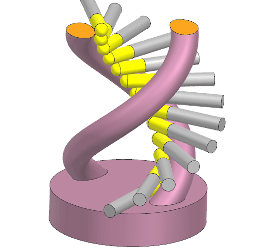

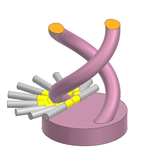

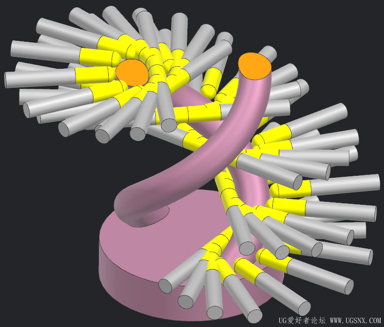

练练手,限定180°保证刀具最短,同时保证加工域封闭。
步距更均匀,这个很厉害,回去研究一下
咋做的啊,发个源文件上来看看啊,或者说下编程过程?
