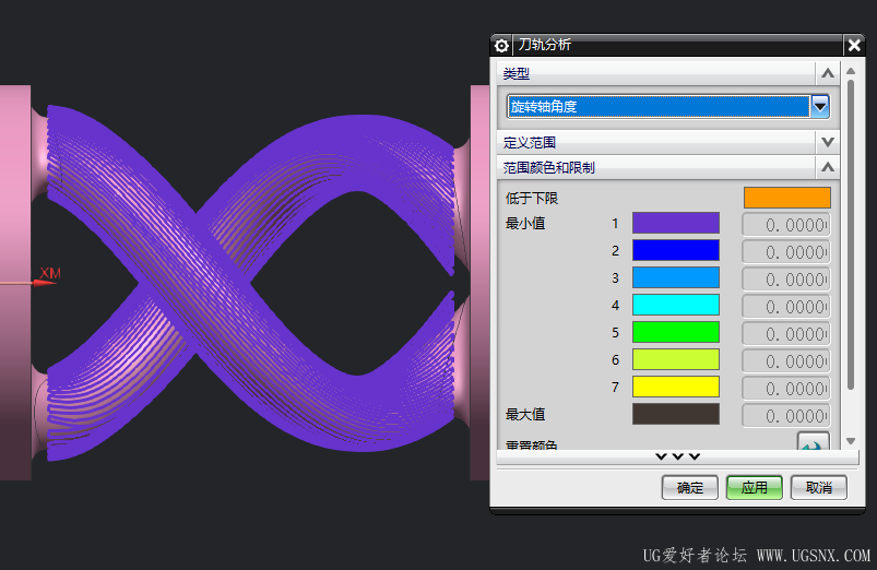

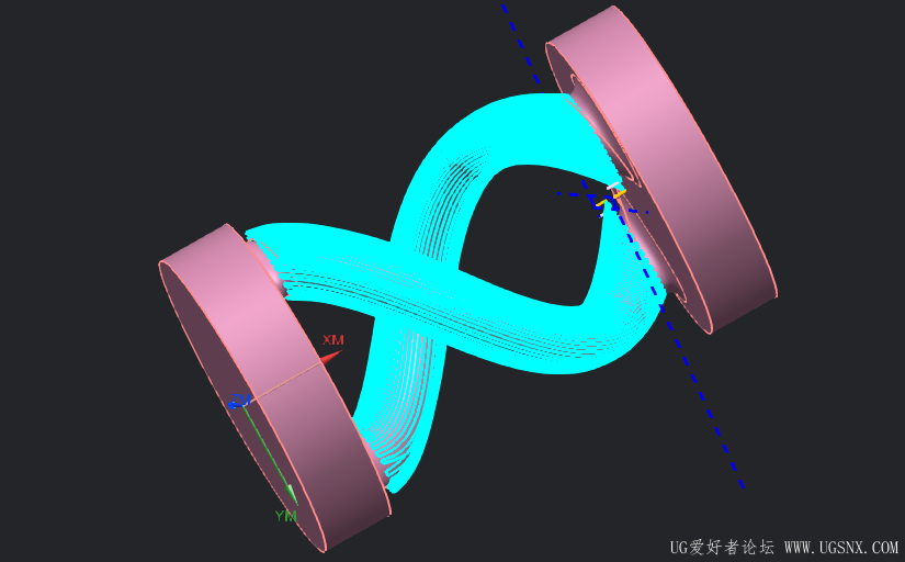

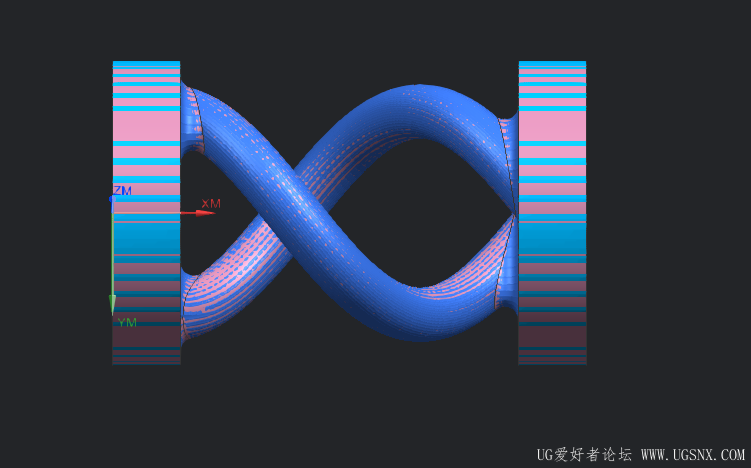

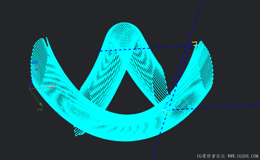

新发现一个有趣的四轴刀路,试着做了一个同款。
刀路并不困难,但需要多个知识面的共同配合,有兴趣的伙伴们可以试试。
附带刀轨文件(无参数)
四轴螺旋娱乐刀路.rar (278 Bytes, 下载次数: 144)

练练手,限定180°保证刀具最短,同时保证加工域封闭。

238
5360
5360
 楼主| 发表于 2026-3-16 09:44:47 | 显示全部楼层
花仟蕙 发表于 2026-3-16 08:11
什么版本的,我是ug12,能打得开不。而且为啥说是娱乐刀路啊,实际干活不可以用么 ...
12.0可以打开,可上机但只有精刀,说是娱乐刀路因为实用性不强,只是好看,实际加工不用编这么麻烦
