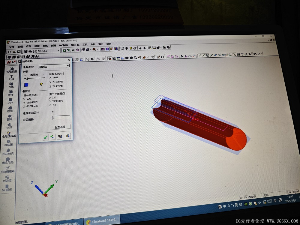

选曲面或者限制盒都有多余的,如何根据这个形状创建毛坯或者是这种躺着的长圆轴毛坯,请老师说详细一些谢谢
64

 楼主| 发表于 2026-3-19 20:41:50 | 显示全部楼层
老师们给讲讲吧

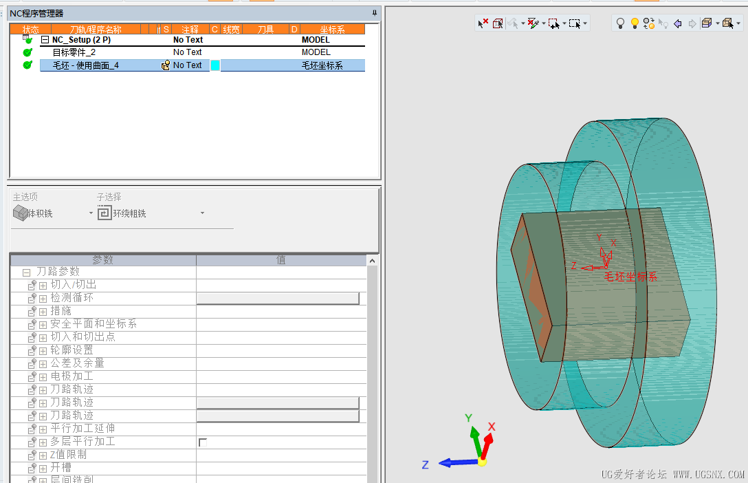

发表于 2026-3-20 23:04:31 | 显示全部楼层
新建一个坐标系,让Z轴与画的毛坯图轴线方向一致,激活这个坐标系建毛坯

 楼主| 发表于 2026-3-21 19:13:51 | 显示全部楼层
用铣刀加工的时候Z方向就不是高度了吧

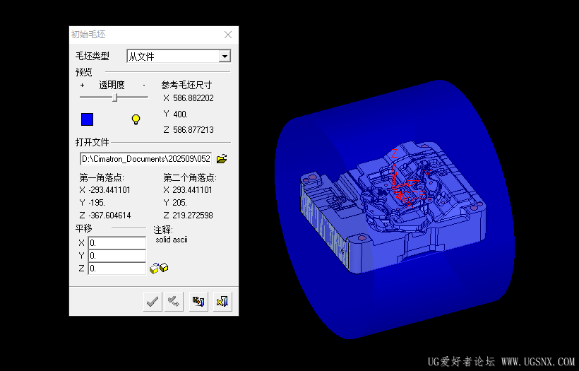

发表于 2026-4-13 09:00:57 | 显示全部楼层
第一步,切换到建模环境下构建自己想要的毛坯,第二步回到加工环境下把你的毛坯输出STL格式
第三步选择你输出的毛坯,加载即可
