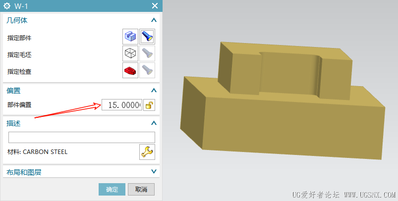

指定毛坯里面的部件的偏置 , 我知道 , 但外面的部件偏置设了也没反应 , 到底有什么用 ?

3D仿真的时候才会显示

给了正值相当于部件偏置放大。后续所有在该work piece下的三维刀路都受影响

试了没反应,对哪些工序有效果?

是所有工序都有用吗?我怎么用于底壁铣,没看出变化呢?

这个对放在work piece下的三维策略有效,底壁铣属于mill_planar二维策略。。。。不建议使用该参数,保持默认0就好,防止其他置于work piece下的策略漏加工

肯定默认为0,只是好奇这个参数有什么作用而已。
