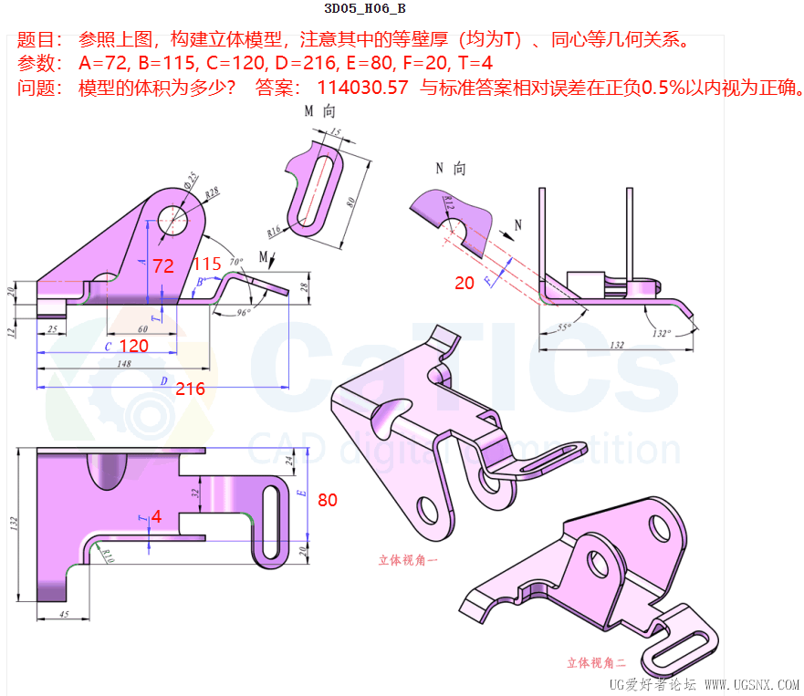

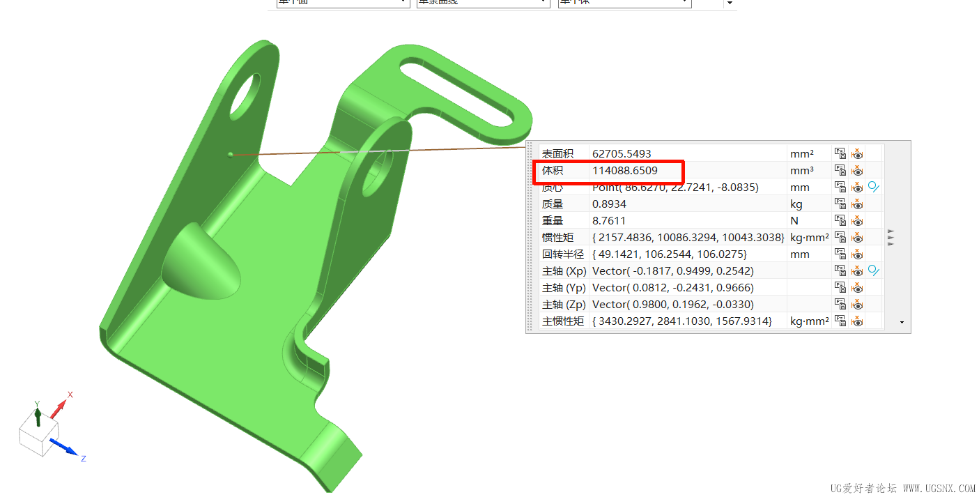

CATICS-3D05-H06-B练习题分享,prt版本为NX2406
建模画法,体积误差0.05%,不知道是哪里的原因

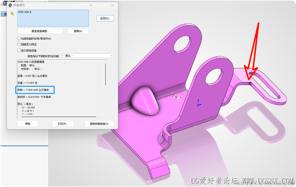

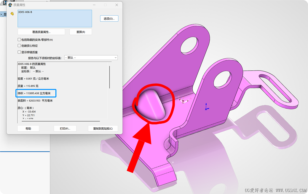

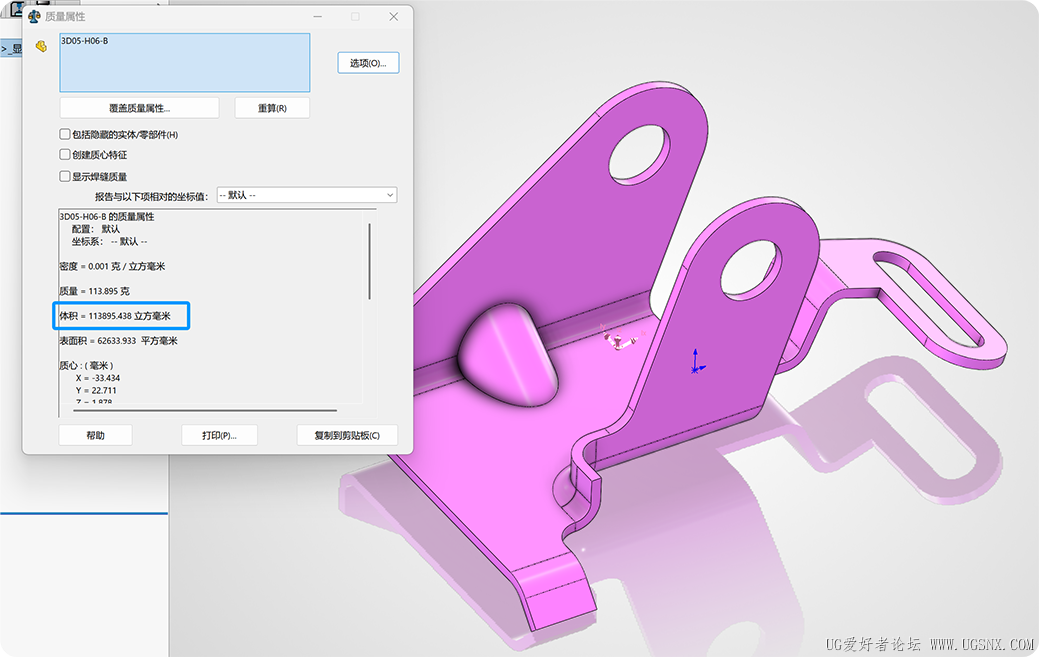

 楼主| 发表于 2026-3-18 10:04:48 | 显示全部楼层
右边槽的位置少倒了一个R10圆角,导完说不定体积更接近标准答案

发表于 2026-3-25 20:42:27 | 显示全部楼层
误差范围内
