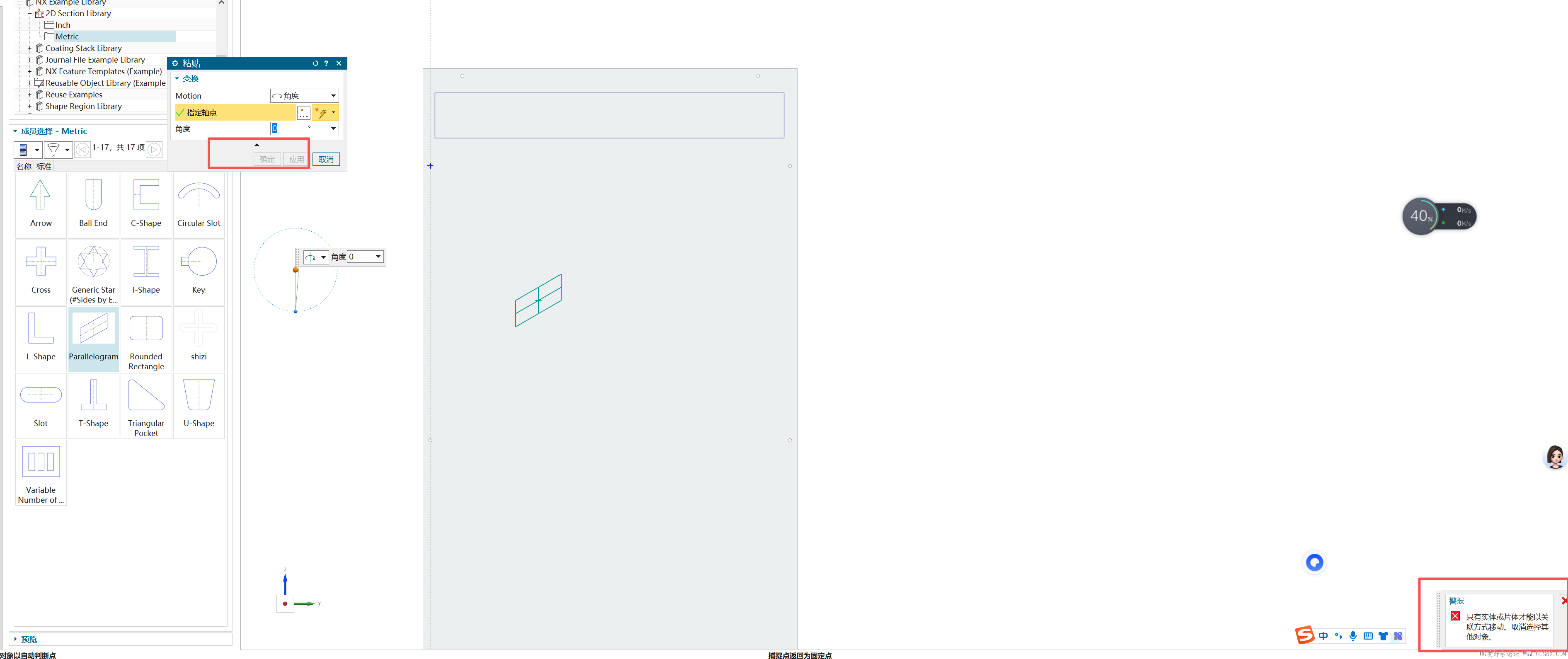

发表于 2026-3-18 16:21:50 | 显示全部楼层 |阅读模式
重用库的2D模板导入到建模的草图没法点确认,然后报的是“警报 只有实体或片体才能以关联方式移动。取消选择其他对象”。

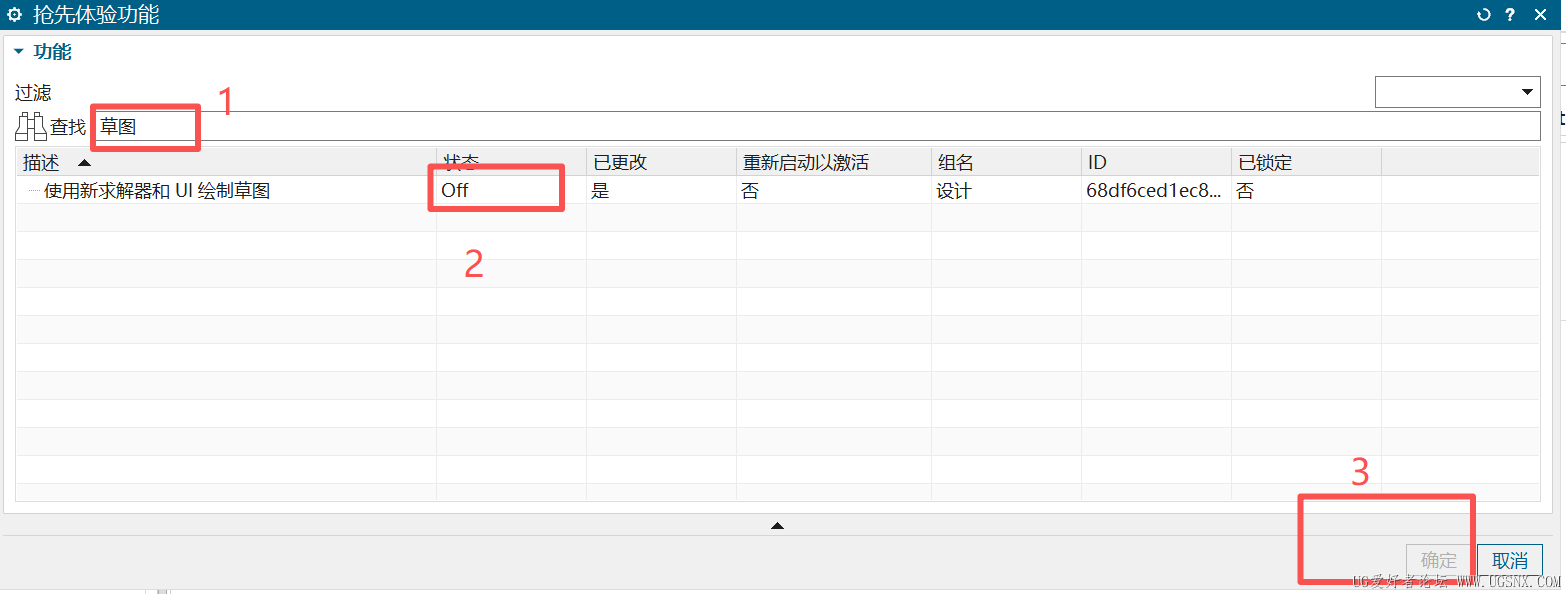

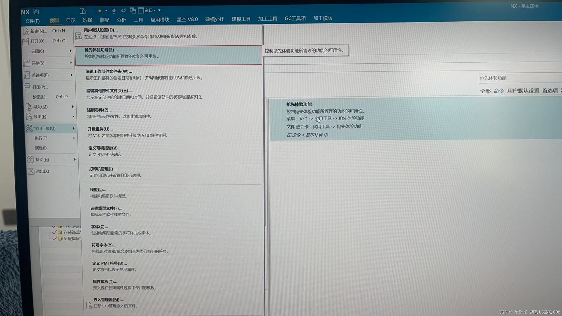

 楼主| 发表于 2026-3-19 10:23:00 | 显示全部楼层
我解决的方式:
1.文件-实用工具-抢先体验功能
2.抢先体验功能中输入草图搜索
3.状态右键把on改为off,点击确认。
选择抢先体验功能

 楼主| 发表于 2026-3-19 10:35:00 | 显示全部楼层
小石头爱学习 发表于 2026-3-19 10:25
我试了一下,可以的,没有出现你说的情况,我是1847版本
我同事的ug2406也没出现这个问题,他版本和我是一样的。我家电脑上的ug是把移动对象的关联选项关了就能用了。公司电脑上的ug(2406)关闭移动对象的关联没有用,然后是把使用新求解器和ui绘制草图打开,解决的.
