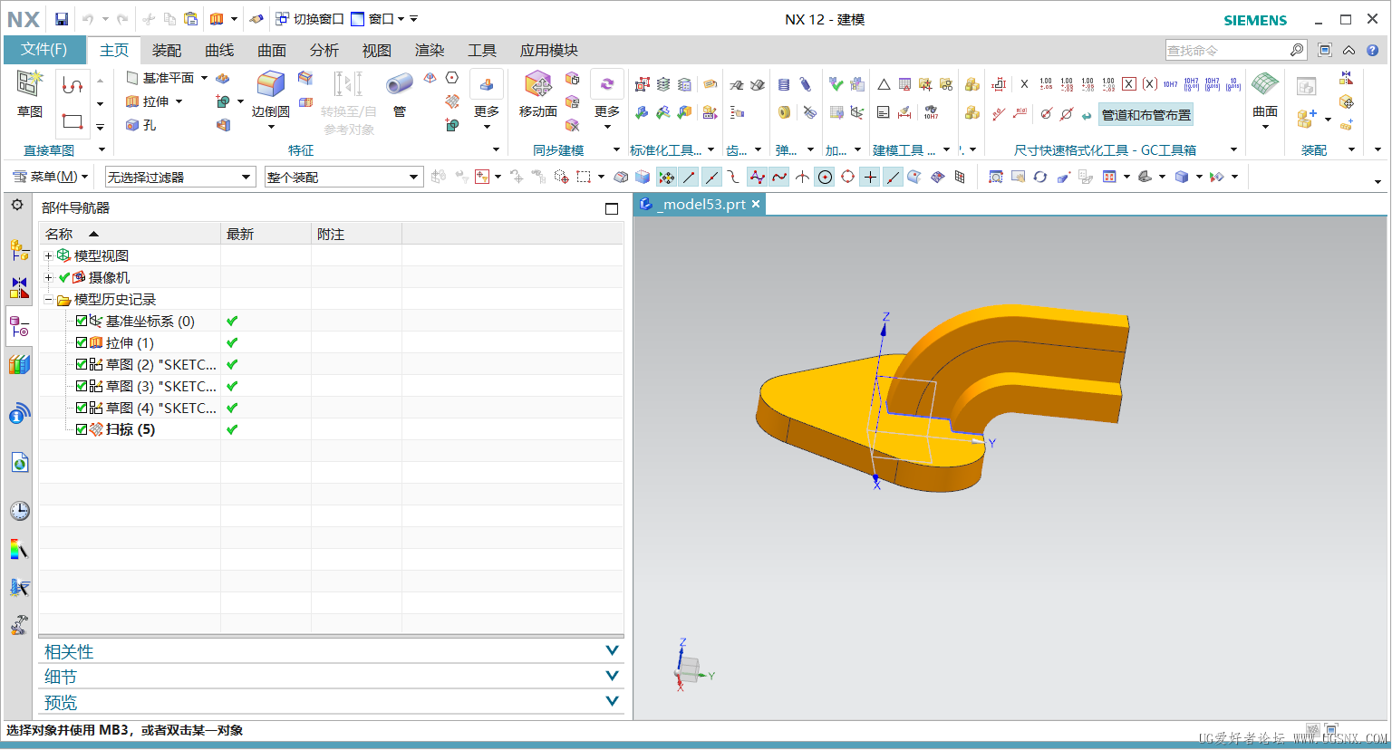

求和后下面那个就没有了
求助
求助
求和后下面那个没有了
求和后下面那个没有了

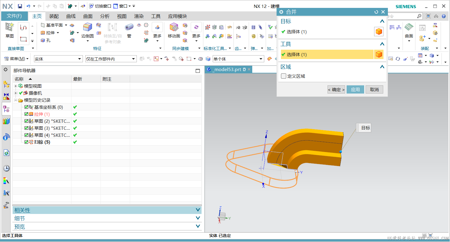

发表于 2026-3-19 19:04:16 | 显示全部楼层
去除参数后在合并应该也可以

发表于 2026-3-19 16:07:35 | 显示全部楼层
应该是扫掠出来的面有问题,你试试扫掠里面勾选“保留形状”,在扫掠-截面选项-保留形状里面。
 楼主| 发表于 2026-3-19 16:28:37 | 显示全部楼层
逝不逝 发表于 2026-3-19 16:07
应该是扫掠出来的面有问题,你试试扫掠里面勾选“保留形状”,在扫掠-截面选项-保留形状里面。 ...
解决了太感谢你了
