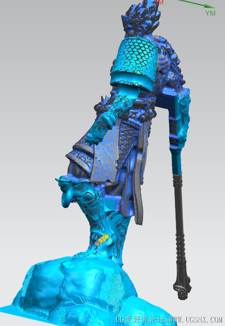

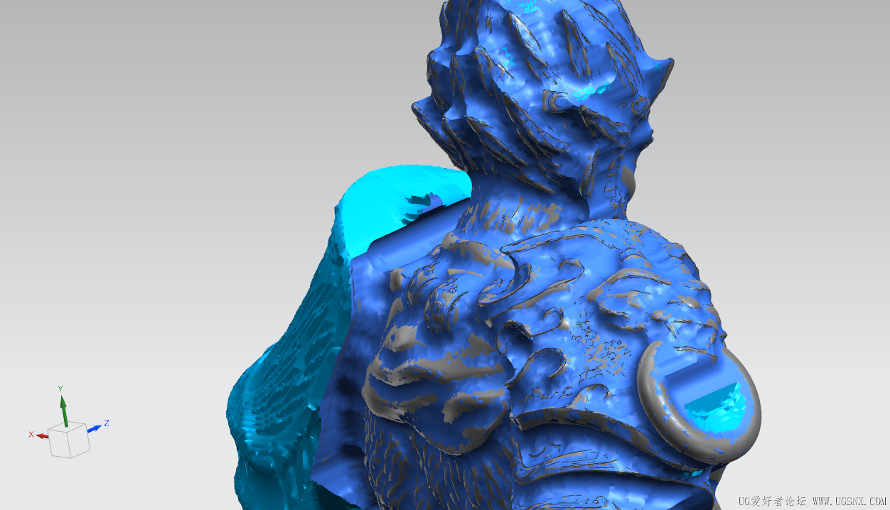

学校最近进了一台五轴,想加工几个展示件。从网站上下载了模型和淘宝花几块钱买的模型,都是只有一个大概加工程序,没有清角一些细节,自己编感觉有很多地方加工不到。我看视频网站展示的加工成品有些如右臂盔甲下面等一些地方都加工好了,想问问大家这个模型这里是怎么加工的。是一体成型的么?还是分开组装的。加工过的大神麻烦帮忙解答一下
后臀部
后臀部
左臂护臂位置
左臂护臂位置

某音上看到过,是分体组装的

哪里加工不到位 就定轴去加工啊

好的 谢谢了,因为看视频都是整体在机床上加工的。所以问问

那您是说这个是可以一体加工哈。有些地方感觉加工不到,例如盔甲下面那里可能要好几个角度也没法完全去除,所以问问。

这是五轴加工的吧,用清角?
