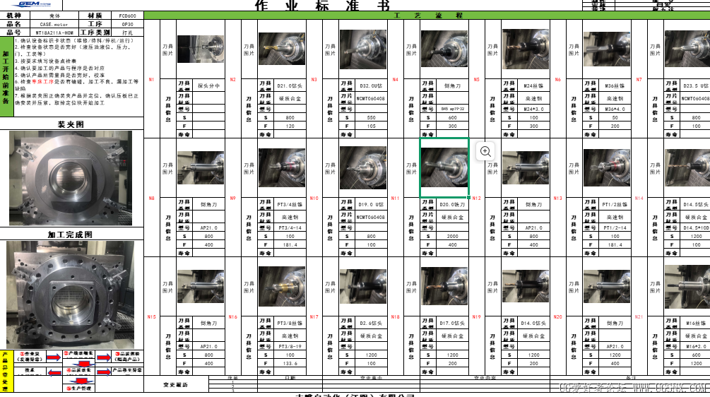

[求助] 大家做编程的,有的公司需要写作业指导书,你们都怎么写的什么格式,比如医疗行业。

如果是给操作人员用的,就要做到尽量简洁明了,不要有多余的信息,比如,用什么框子放,要清洁,要分良品和报废品等等,这类信息,是靠制度、操作规程来讲的,不需要再出现在作业指导书上。
太多次要信息的话,操作人员反而不屑于去看。
要让指导书有“指导”作用,就得把有“指导”作用的信息放上去:人家不知道的、容易忘记的、容易忽略的、重要的注意事项。等等。

这个怎么样
