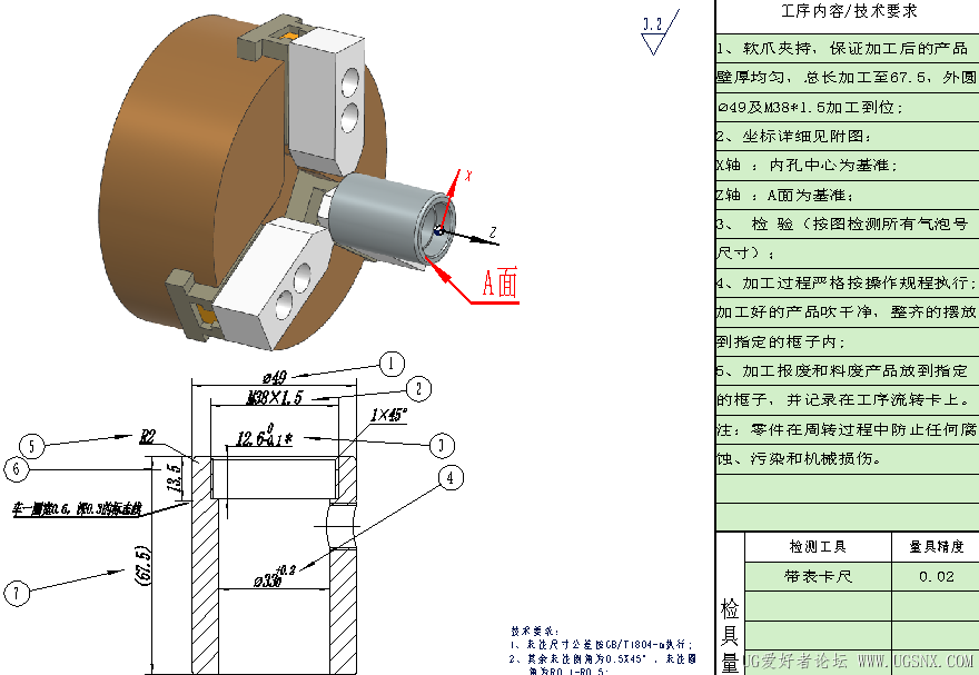

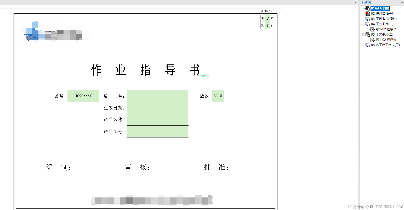

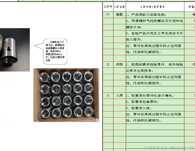

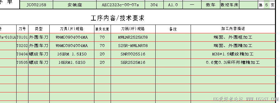

发表于 2026-3-19 17:19:33 | 显示全部楼层
0小刚/tp 发表于 2026-3-19 16:24
太简单了  需要工序附图   装夹方式  程序零点   刀具清单   检验清单   等等 ...
Snipaste_2026-03-19_17-19-32.png Snipaste_2026-03-19_17-19-37.png Snipaste_2026-03-19_17-19-44.png
只是没给你看全而已

 楼主| 发表于 2026-3-19 16:24:24 | 显示全部楼层
丿纯白丶 发表于 2026-3-19 16:21
这是我的,大概就这样式的

 楼主| 发表于 2026-3-19 17:28:38 | 显示全部楼层
丿纯白丶 发表于 2026-3-19 17:19
只是没给你看全而已
嗯嗯  这个有点意思了
