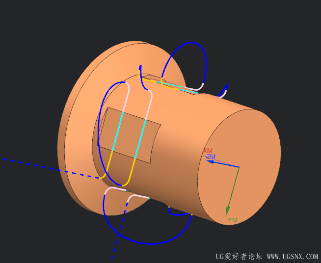

求助老师 ,这个零件不定向加工,旋转联动加工应该用什么策略,我自己做的辅助直接过切。试了很多方法做不出来,求老师指正,感谢!

是不是这样的
9288625_NC_stp.prt
392.46 KB, 阅读权限: 10, 下载次数: 11, 下载积分: G币 -1

视频里面不是能定向就定向吗

定轴加工才是啊

这种定向好些,旋转时可以避开三爪夹持位。

 楼主| 发表于 2026-3-24 04:30:49 | 显示全部楼层
你好,这是什么策略做的

976142085 发表于 2026-3-24 04:30
你好,这是什么策略做的
原文件发上来了,直接打开看就行

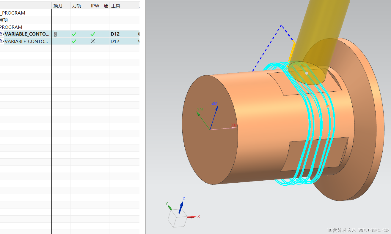

定轴加工好做

练习的刀路,现实加工还是用定轴。版本2412
9288625_NC_stp.prt
