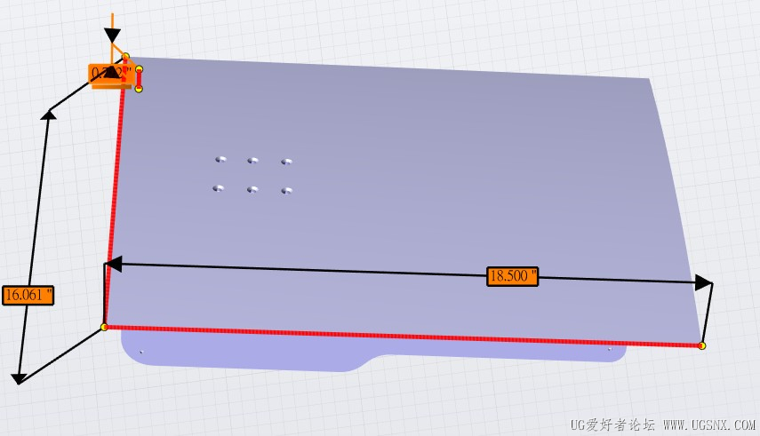

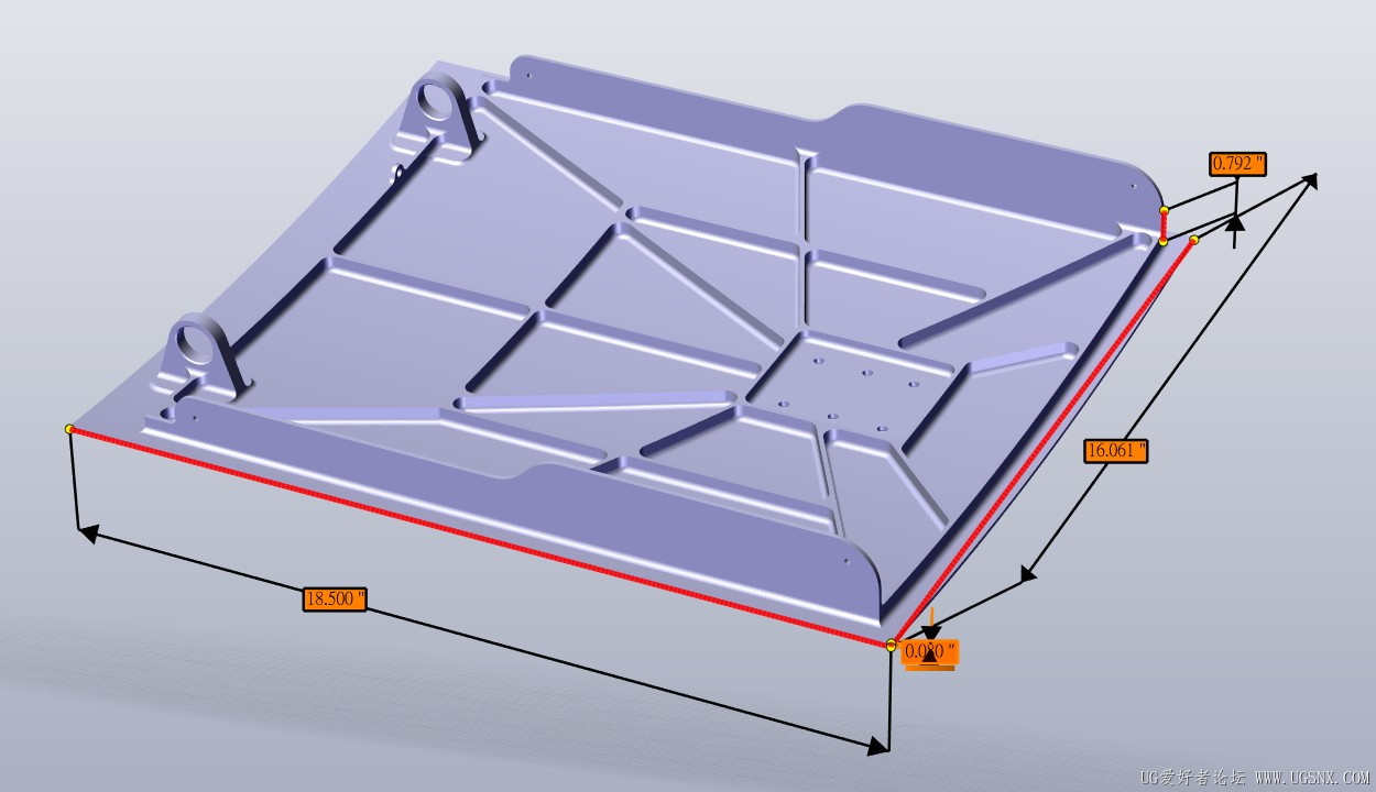

请问各位大大,如附图厚度约2mm之结构件,再加工策略上与夹持有什么建议的方向,谢谢
目前规划如下
粗加工腔体(压板夹持预留2mm) => 静置应力释放 => 精加工腔体(压板夹持) => 反面加工(真空吸盘)

发表于 2026-4-2 09:47:45 | 显示全部楼层
这么薄还是别用压板了

发表于 2026-4-11 08:55:42 | 显示全部楼层
应该用吸盘干吧,不然这个薄怎么压

发表于 2026-6-2 16:16:32 | 显示全部楼层
件不大,周围留框做链接筋拉着活正反开粗再精铣切断

发表于 2026-7-3 16:17:47 | 显示全部楼层
连接筋 石膏大法
