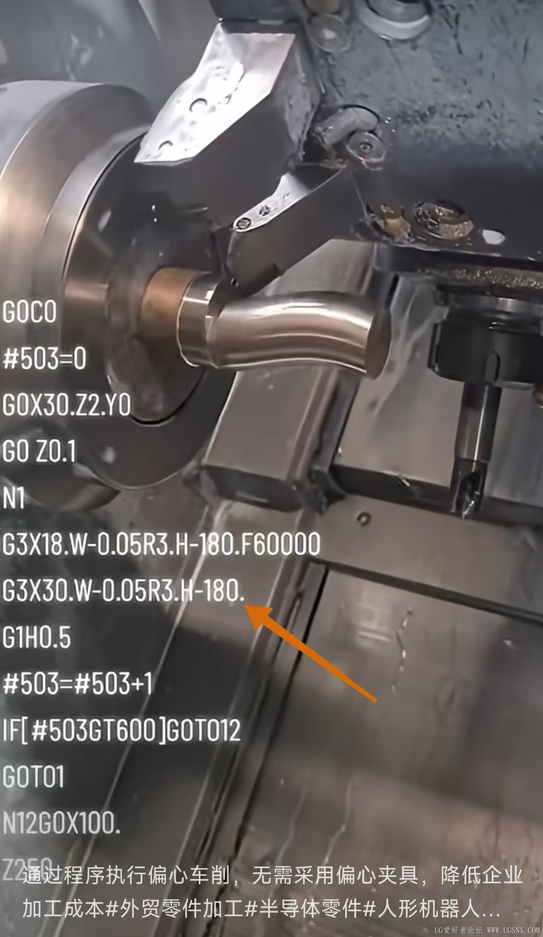

这个H代码是什么东东?

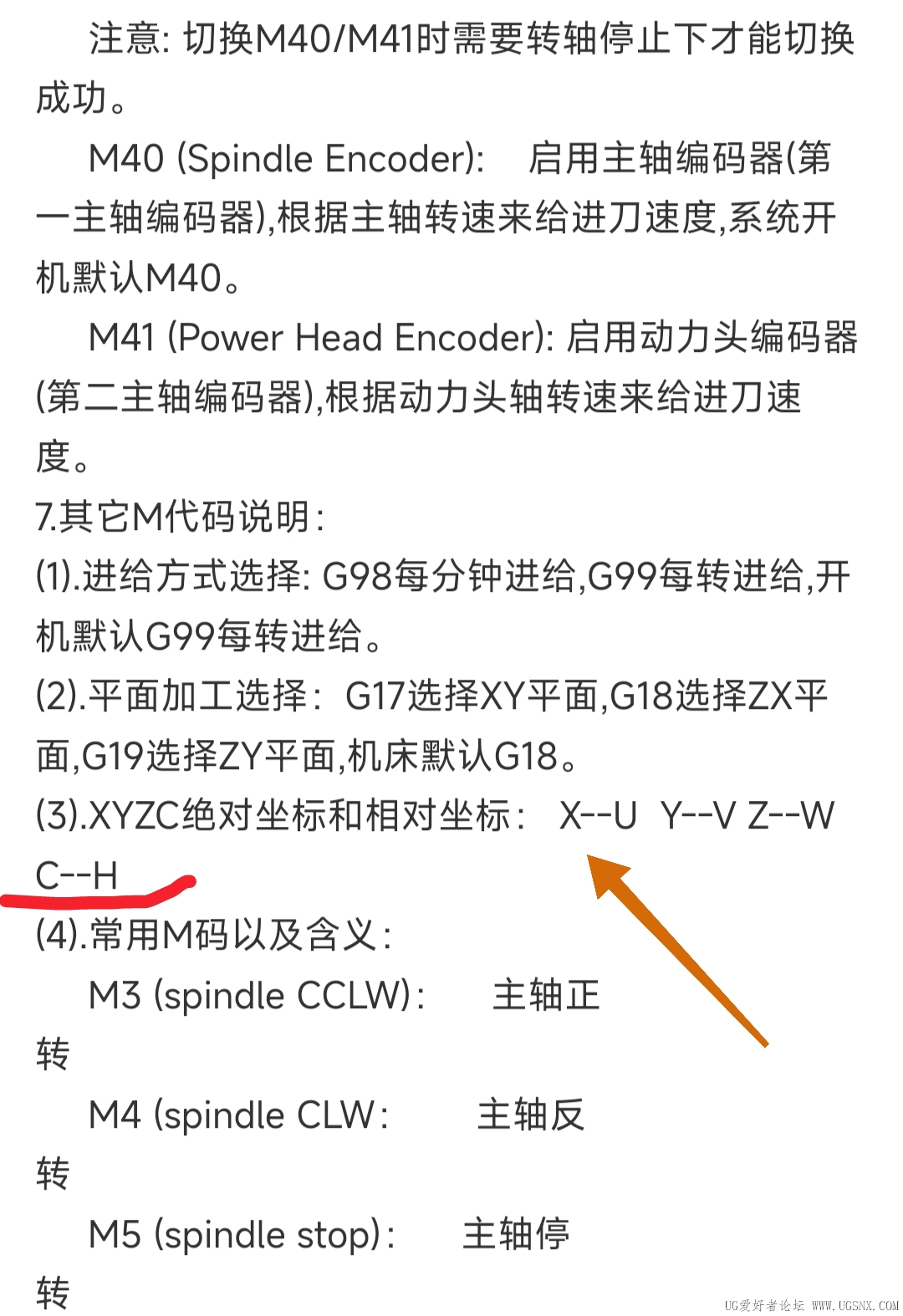

供参考,C 表示角度的绝对值 , H 表示角度的相对值

H值是指主轴分度的相对位置

谢谢各位👍👍👍对对对
