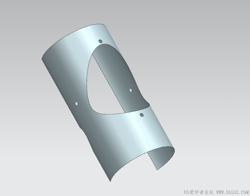

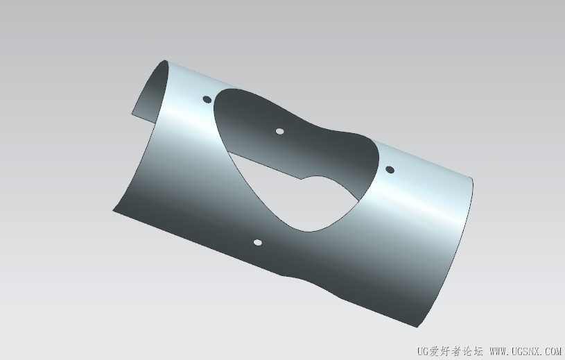

在这个面外面做一个钣金件0.7mm铝牌,4个孔固定,盖住中间镂空部分,钣金模块里怎么操作?

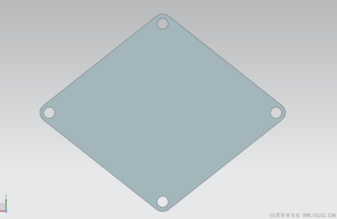

没啥要求,菱形,盖住中间的大孔

是用这样的一块铝牌,钣金成贴合上图的4个孔位置,并盖住中间那个大孔

先轮廓弯边一块弧形面,然后展开裁成你想要的开头,圆角,开孔,再折回去

把你的板展平再画
