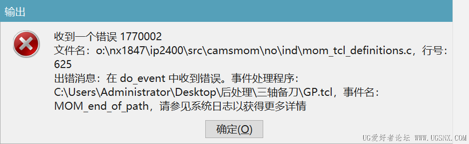

后处理用铣削控制Insert报警怎么解决?

MOM_end_of_path中没有定义insert事件。
不懂?怎么添加?

要附上后处理才知道问题在哪
