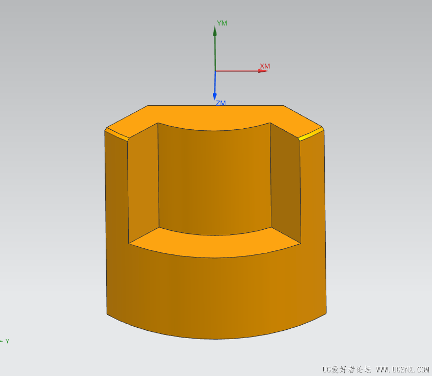

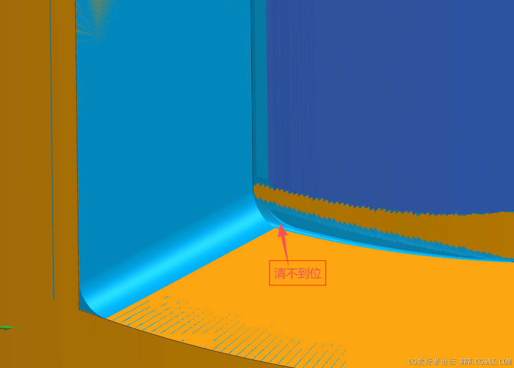

用四轴加工,最小只有4X25刀具,圆角带着没事,自己编了一个看着有的地方不对,请教一下大家有没有更好的方法

这是图片

发表于 2026-3-23 09:42:25 | 显示全部楼层
如果侧面垂直于底部确实是不可能加工到位的
244

发表于 2026-3-23 11:04:41 来自手机 | 显示全部楼层
用电火花机电极烧或3D打印或模具压铸等。
