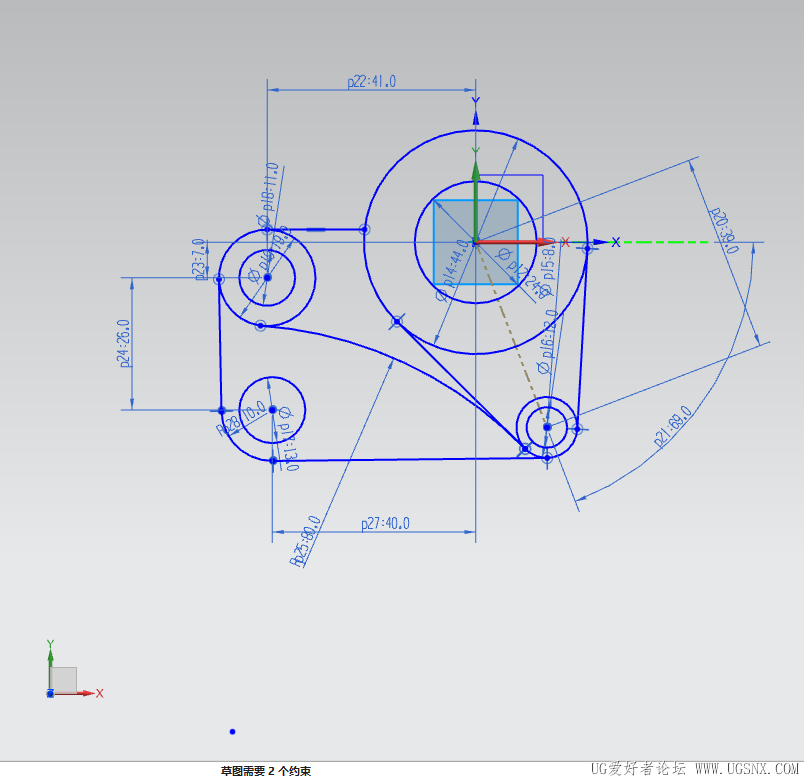

发表于 2026-3-23 21:34:42 | 显示全部楼层 |阅读模式
跟着视频画完,发现一直存在需要2个约束点,找半天没找到,求大佬指点,谢谢!我全选草图后全部显示为土黄色,不会像教程中那样显示绿色红色之类的区分,不知道什么原因,用的ug12版本。

发表于 2026-3-24 07:08:50 | 显示全部楼层
打开快速尺寸  看看哪里是灰色的

 楼主| 发表于 2026-3-23 21:40:42 | 显示全部楼层
找到左上角一个用了相切约束好了,就差一个约束了,始终找不到

发表于 2026-3-24 01:11:23 来自手机 | 显示全部楼层
是不是参考线差个角度,新手其他的看不出来了

 楼主| 发表于 2026-3-24 09:08:52 | 显示全部楼层
人间皆过往 发表于 2026-3-24 07:08
打开快速尺寸  看看哪里是灰色的
果然,找到了,感谢!

发表于 2026-3-25 08:04:16 来自手机 | 显示全部楼层
直接拖动一下曲线看哪里能动就缺哪里
