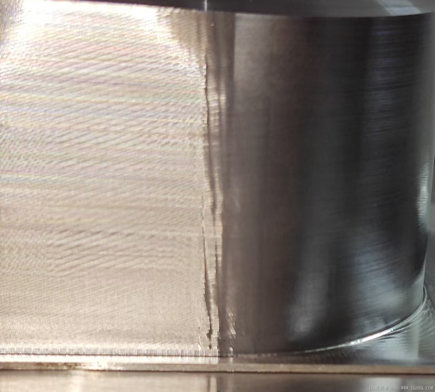

发表于 2026-3-24 00:18:49 | 显示全部楼层 |阅读模式
这个零件外观件,得侧刃一刀30mm过,加工时刀震发出尖锐声音,刀是新刀牌子是悍虎D10,加工参数从高转6000 f1500在到低转1080 f600 侧刃0.15效果很一般,请教各位大师,师傅有什么解决方法。

发表于 2026-4-15 09:05:38 | 显示全部楼层
我一年四季都加工316L不锈钢,我的参数D16的钨钢铣刀,开粗侧切0.55下刀深度30,S2500 F1200   精铣侧切0.1 S1800 F800效果非常好

发表于 2026-3-24 09:08:10 | 显示全部楼层
进给1200,S2800.试试看

发表于 2026-3-24 09:35:42 | 显示全部楼层
吃刀要少,走刀要快,不锈钢不是硬,是散热慢。快速切削,带走热量。

发表于 2026-3-24 10:08:56 | 显示全部楼层
s4000 f1000,我经常做SUS

发表于 2026-3-24 11:21:55 | 显示全部楼层
走两刀 第一刀半精s3000 f1200  留0.05余量     第二刀精光s2800 f800

发表于 2026-4-11 13:25:09 | 显示全部楼层
转速和进给稍微给高一点

发表于 2026-4-15 10:18:17 | 显示全部楼层
原因是机床是纯属干铝件的,根本不是干钢件的,所以干不锈铜时就会出问题。要么按第二楼“吃刀要少,走刀要快,不锈钢不是硬,是散热慢。快速切削,带走热量。”这个原则去不断试吧
