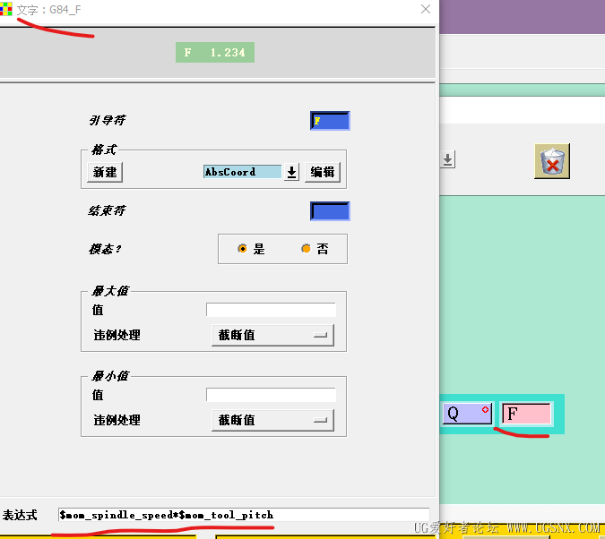

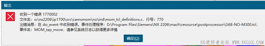

这个后处理器不能出攻丝程序,怎么改?

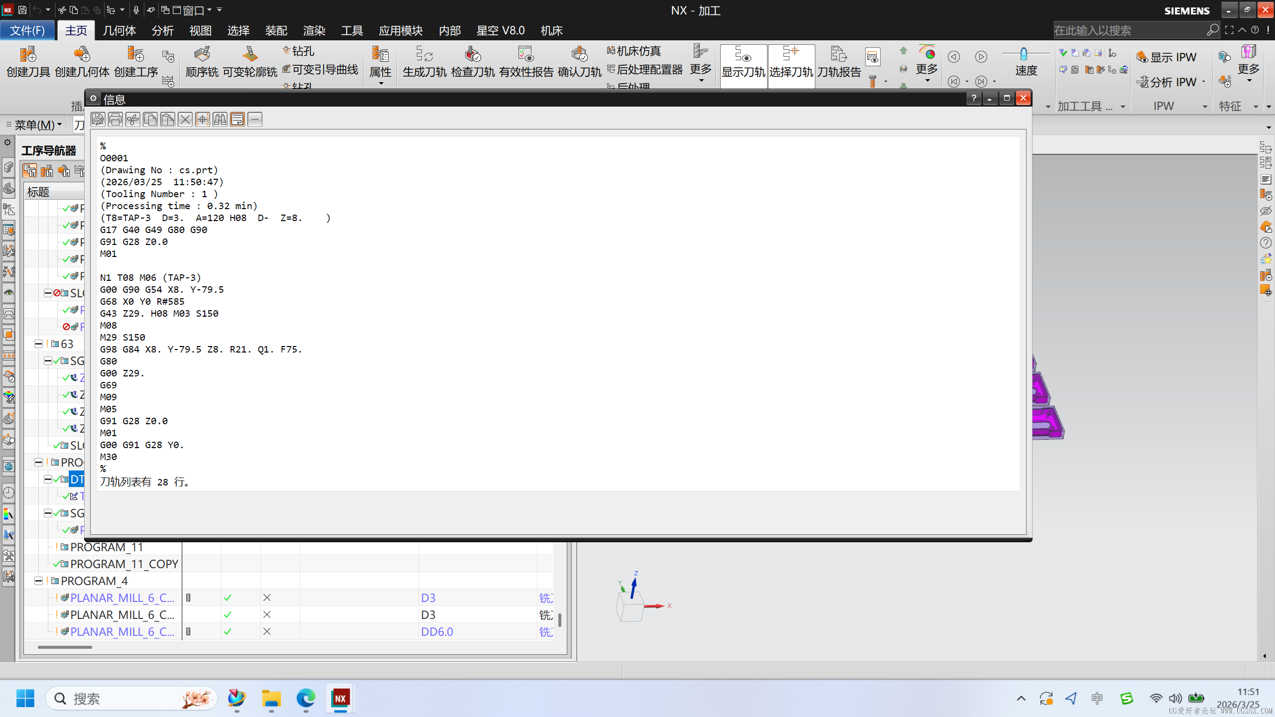

发表于 2026-3-25 11:52:51 | 显示全部楼层
试了一下输出没问题呀,把你的编程案例发上来看看。看什么情况下不输出。这里Q值用的是DWELL 秒。
377
4694
4694

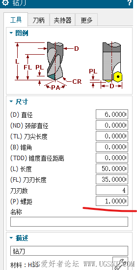

发表于 2026-3-25 13:05:50 | 显示全部楼层
你这后处理编程时得创建合适的丝锥(TAP)直径,螺距得按照规范填写,当前后处理出的程序F值是主轴转速S*螺距(刀具信息中),不受软件自己给的F值影响

 楼主| 发表于 2026-3-26 19:57:27 | 显示全部楼层
tombai691019 发表于 2026-3-25 11:52
试了一下输出没问题呀,把你的编程案例发上来看看。看什么情况下不输出。这里Q值用的是DWELL 秒。 ...
谢谢,楼下说对了

 楼主| 发表于 2026-3-26 19:58:00 | 显示全部楼层
mfdlol 发表于 2026-3-25 13:05
你这后处理编程时得创建合适的丝锥(TAP)直径,螺距得按照规范填写,当前后处理出的程序F值是主轴转速S*螺 ...
谢谢,确实是这样

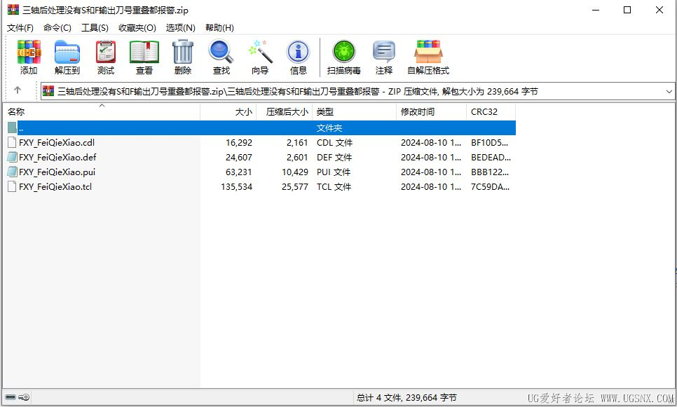

 楼主| 发表于 2026-3-27 11:17:47 | 显示全部楼层
fxyou 发表于 2026-3-27 10:19
终于看到了和我遇到同样的问题了
你这个后处理是发那科的吗?为什么你这个后处理一共4个文件?

发表于 2026-3-28 10:12:22 | 显示全部楼层
是法拉克的,我这个做好后处理就是四个文件
