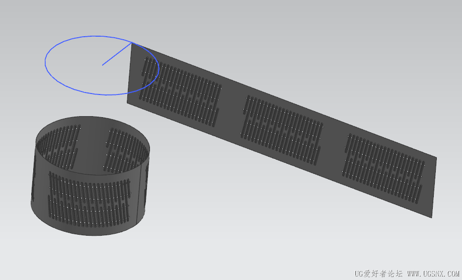

发表于 2026-3-26 14:31:56 | 显示全部楼层 |阅读模式
纯自学的新手,琢磨前辈留下来的模型,把成品的轮廓画出来了,但是不知道要怎么把它卷起来变成筒,看了下成品没有封闭起来,是不是用钣金模式做的

发表于 2026-3-27 07:21:05 | 显示全部楼层
画个圆筒,切开,转钣金,展开

发表于 2026-3-27 01:28:08 来自手机 | 显示全部楼层
用缠绕命令

 楼主| 发表于 2026-3-27 10:20:59 | 显示全部楼层
试了缠绕,总是提示缠绕平面必须与缠绕面相切,我明明相切了

 楼主| 发表于 2026-3-27 10:24:13 | 显示全部楼层
hyjx* 发表于 2026-3-27 07:21
画个圆筒,切开,转钣金,展开
那要怎么继承他里面这种凹凸不平的特征呢

发表于 2026-3-27 13:04:27 | 显示全部楼层
AranCC 发表于 2026-3-27 10:24
那要怎么继承他里面这种凹凸不平的特征呢
钣金后,伸直,冲压,重新折弯

发表于 2026-3-27 14:56:53 | 显示全部楼层
明显是钣金一定最快

发表于 2026-3-29 05:09:08 来自手机 | 显示全部楼层
要新建一个与缠绕面相切的新平面,
发表于 2026-3-29 15:14:34 | 显示全部楼层
钣金做的

发表于 2026-3-30 17:10:16 | 显示全部楼层
整体变形也可以做
