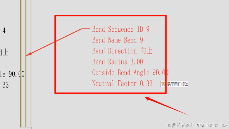

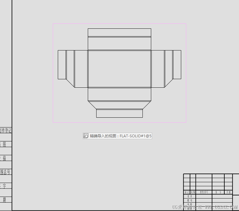

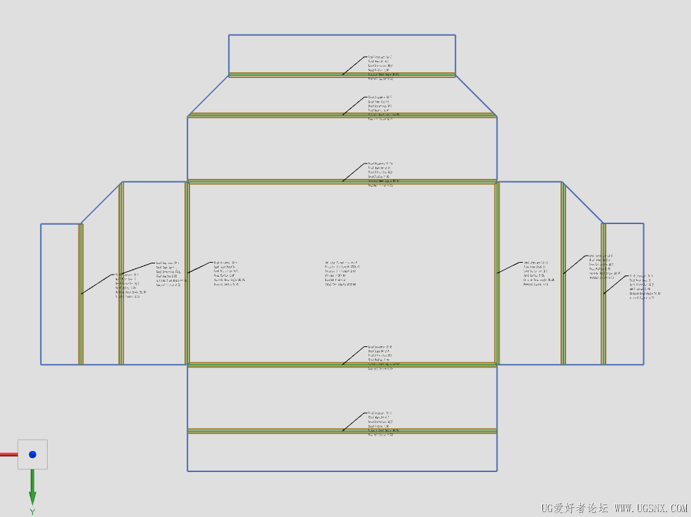

请问:钣金展开后自动标注
1:自动标注怎样,修改成中文
2:标注的注释,怎样在工程图上,显示

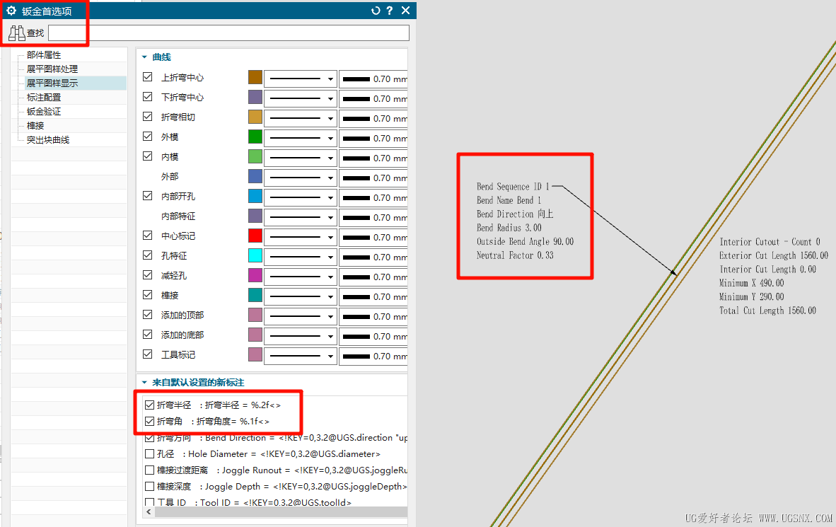

发表于 2026-3-27 14:51:57 | 显示全部楼层
钣金展开自动标注修改为中文(两种方法)
方法 1:当前文件临时修改(单次生效)
打开钣金件,进入建模模块,点击菜单→首选项→钣金(快捷键:Ctrl+Shift+B)。
切换到展平图样选项卡,点击定制标注按钮。
在弹出的定制标注对话框中,修改各项标注内容:
折弯半径:将Radius改为折弯半径,格式:折弯半径 = %.2f<>(保留=、%.2f、<>)。
折弯角度:将Angle改为折弯角度,格式:折弯角度 = %.1f<>。
折弯方向:将Up/Down改为上/ 下,格式:折弯方向 = %s<>。
其他项(如孔直径、展开长度)同理替换中文,保留格式符号。
勾选启用定制标注,点击确定,重新生成展开图即可显示中文。
方法 2:修改模板(一劳永逸)
打开 UG 安装目录下的模板文件(如model-plain-1-mm-template.prt)。
按方法 1 步骤修改钣金→展平图样→定制标注为中文。
保存模板,后续新建文件自动继承中文标注设置。
工程图中显示注释(制图模块)
进入制图模块,新建图纸,插入展平图样视图(菜单→插入→视图→基本视图,选择FLAT视图)。
选中视图→右键→视图样式→PMI选项卡,勾选显示 PMI 注释、显示折弯注释。
视图样式→注释选项卡,设置字体为中文字体(如F_FS仿宋),确保中文正常显示。
点击确定,工程图中即可显示中文折弯注释、半径、角度等。

 楼主| 发表于 2026-3-27 15:08:20 | 显示全部楼层
老幽灵怪 发表于 2026-3-27 14:51
钣金展开自动标注修改为中文(两种方法)
方法 1:当前文件临时修改(单次生效)
打开钣金件,进入建模模块 ...
还是,不起作用

发表于 2026-3-27 17:31:08 | 显示全部楼层
首选项里
