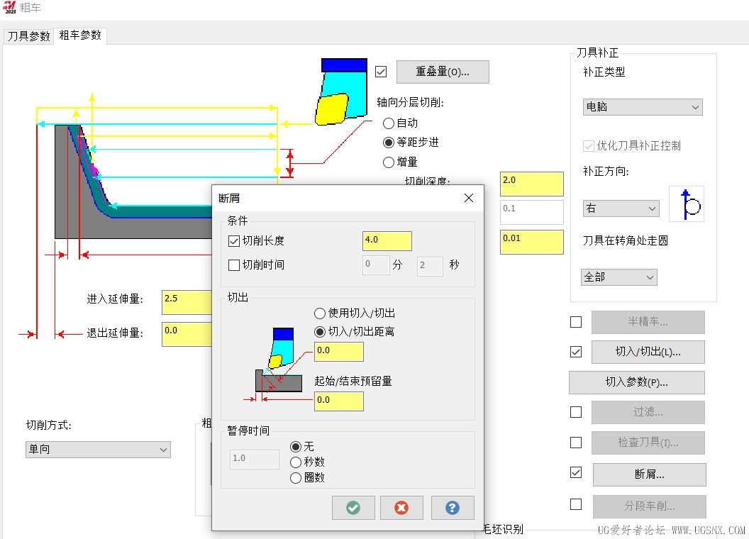

[分享] 免费分享一个数控车浮动转速后处理

时间都去哪了? 发表于 2026-3-27 22:07
谢谢分享,能不能指点一下怎么使用
使用断屑功能配合浮动转速

 楼主| 发表于 2026-3-28 18:51:34 | 显示全部楼层
Li35 发表于 2026-3-28 17:03
怎么一直让输入转速范围?按了回车也没用
比如浮动量输入10回车再输入最低转速500回车再输入最高转速600  回车

发表于 2026-3-29 07:52:13 | 显示全部楼层
点了,然后又返回让输入浮动量
151
339
339
 楼主| 发表于 2026-3-29 13:11:33 | 显示全部楼层
Li35 发表于 2026-3-29 07:52
点了,然后又返回让输入浮动量
就算不输入数字只按回车健也会正常出程序啊
