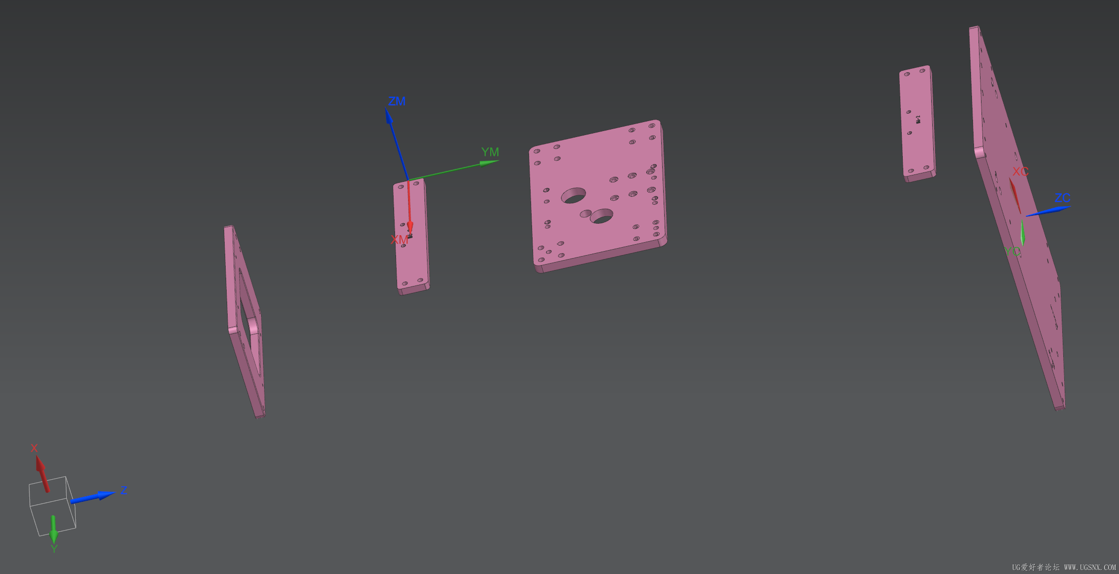

一个图档里包含多个工件, 有些工件要做几个面,这就要用到多个加工坐标系,大家是怎样确认每个加工坐标系的位置是否放置正确而不会少许偏差。
与基准坐标系重合的加工坐标系还可以用几何属性来分析,其它的加工坐标系有什么办法分析吗?
比如四面分中,怎么确认X轴的两边到加工坐标系的距离是一致的?Y轴的两边到加工坐标系的距离是一致的?在此先行谢过!

使wcs和加工坐标重合,测量一下就知道了。

用分析功能进行测量一下。
感谢前辈,我现在就是这样用的,或者生成刀路后,点进刀轨看两边坐标值是否一致。只是感觉有点繁琐,如果能有办法直接以加工坐标系为基准来分析就好了。

好像有个一键把wcs设置到mcs的插件,你网站搜一下。点一下就可以了,这样就相当于用加工坐标系来分析了

一个图层加工一个部件就不会出差错

首先把不同工件放在不同工作层,比如一号工件放在第一层,毛坯放在第三层,二号工件放在第十层,毛坯放在11层,然后再把工件摆正,很多外挂都有这个功能,当然用UG的移动对像。出程序单上会显工件加工原点是单边还是分中,是顶面还是底面为零点,这个是相当重要的

感谢前辈们指点,使用“一键WCS定向到MCS”确实能解决问题,另外刚刚捣鼓了一下,发现模圣免费版也有 WCS TO MCS 功能。
