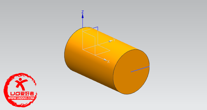

发表于 2014-10-19 12:44:49 | 显示全部楼层 |阅读模式
QQ截图20141019124450.png 现在是如图这样,现在知道进入那个model-plain-1-mm-template.prt里面修改,可是进去之后应该怎么操作啊,谢谢了

发表于 2014-10-19 17:44:47 | 显示全部楼层
在首选项里面设置一下,然后保存,退出再进入即可。记住先把模板只读属性去掉。

发表于 2014-12-27 10:09:30 | 显示全部楼层
新建模型-首选项-对象-常规-类型-实体,更改颜色
把文件保存为model-plain-1-mm-template,复制到C:\Program Files\Siemens\NX 8.5\LOCALIZATION\prc\simpl_chinese\startup,覆盖原文件就可以了
