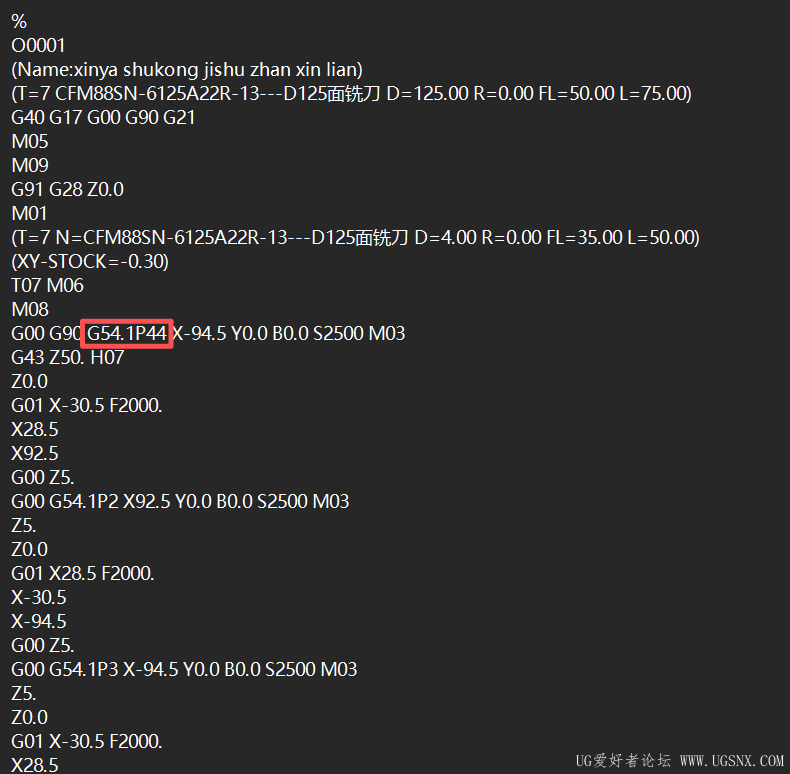

第一个坐标系是G54.1P1 实际生成出来的程序是G54.1P44

发表于 2026-3-29 18:43:47 | 显示全部楼层
后处理原因吧,看后处理读取是什么,根据后处理读取设置

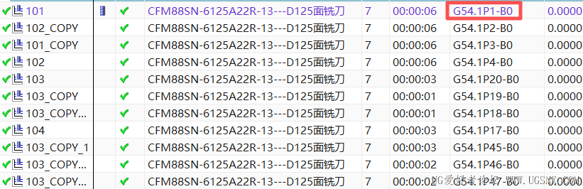

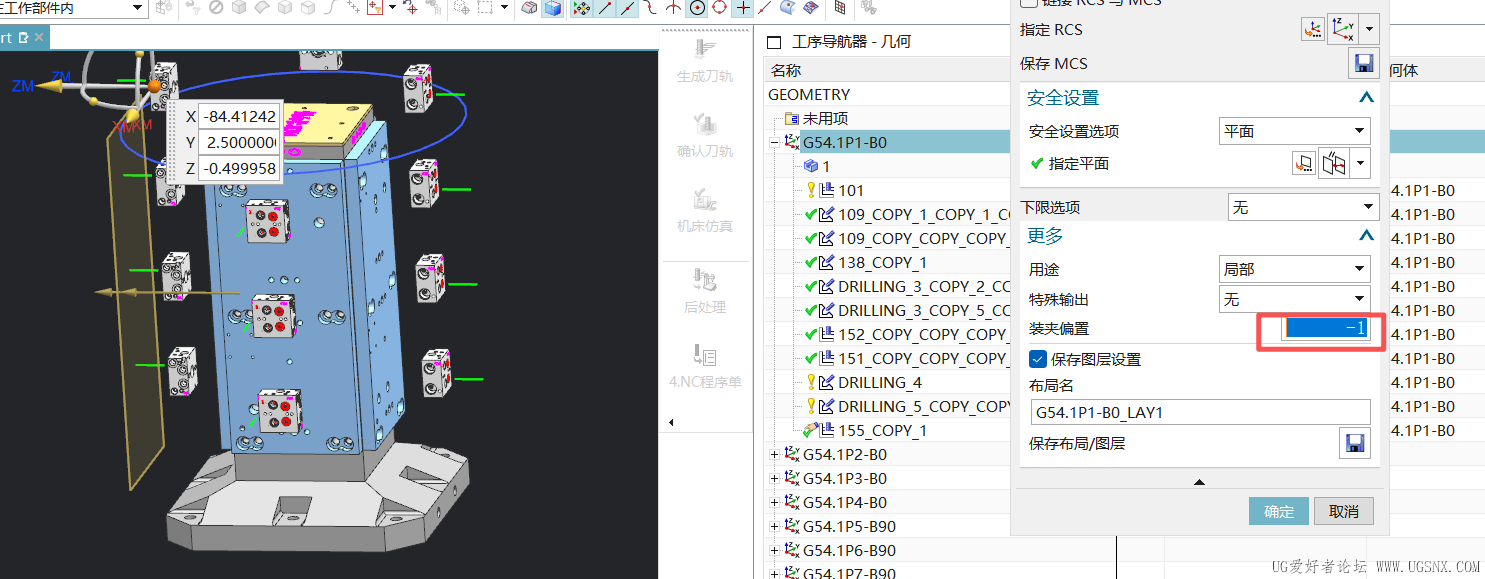

发表于 2026-3-30 08:22:04 | 显示全部楼层
111.png 看看第一个坐标系里面的数,是不是不是写的-1

 楼主| 发表于 2026-3-31 14:07:29 | 显示全部楼层
确定是-1,不知道是怎么回事。

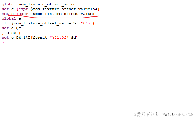

发表于 2026-3-31 15:32:22 | 显示全部楼层
把后处理里面的输出刀具列表的代码块儿删除了就行了。

 楼主| 发表于 2026-4-3 19:45:54 | 显示全部楼层
大神厉害,却实是的,把刀具列表一删掉就好了。
