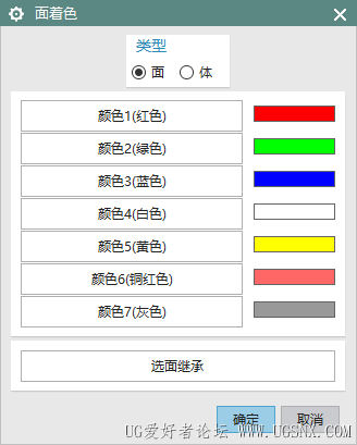

[求助] 星空外挂面着色的颜色1~7怎么永久修改(求大神)

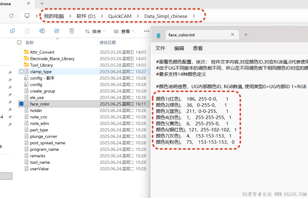

发表于 2026-4-3 08:58:03 | 显示全部楼层
在这个里面可以添加自己想要的颜色。

发表于 2026-4-6 14:59:01 | 显示全部楼层
y626280092 发表于 2026-4-3 08:58
在这个里面可以添加自己想要的颜色。
还得是你66666
