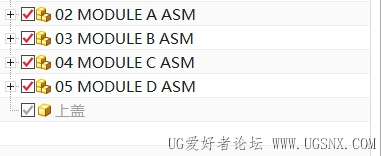

比如我的装配树,按照层级来导出BOM。 而不是全部打散。。。。。

在导航器直接导出就是通过缩进按层级输出的。
点评
没那么好用,物料清单功能直接导出就是BOM,我都不用处理。  发表于 2026-3-30 15:47

我猜打散了是因为同一个零件可能出现在不同的组件里面,为了方便统计数量,就打散了然后根据名称合并同类项这样就可以统计出总共需要多少。如果只是按照模型树,按顺序输出,那么还需要多一步来统计。
点评
是的  发表于 2026-3-30 17:21

没有试出来,交流一下想法和疑问。
其中合并的原因好像是BOM模板中设置的Key Field(关键字段),一行中设置哪个属性作为关键字段,就会合并关键字段相同的属性作为一行,比如说一般常把名称或者代号作为关键字段,那么不同装配体中的相同子零件由于都是相同的名称或者代号,所以被合并统计在了一起。所以就形成了扁平的一个BOM。
要形成层级BOM,问题是有什么属性可以将不同装配体的子零件区分开来?比如说是否存在装配时间或者装配先后顺序的属性?
延伸出来一个问题,如果上述真能找到先后顺序的属性,同一个装配体中的多个相同零件也存在装配时间和先后顺序的差异,可能会形成数量全是1的扁平BOM。
