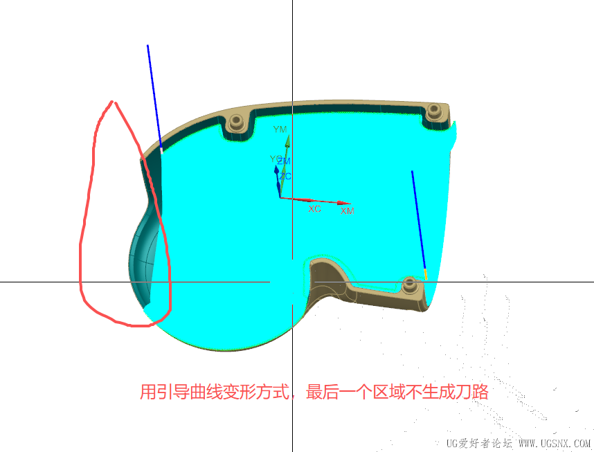

[已解决] UG引导曲线加工,变形方式,最后一个区域没有刀路,这样的问题怎么解决

发表于 2026-3-30 13:55:42 | 显示全部楼层 |阅读模式
通过网盘分享的文件:10000 - 副本_stp.prt
链接: 10000 - 副本_stp.prt 提取码: cfeq

发表于 2026-3-31 10:42:57 | 显示全部楼层
最后一段线不要和前面的线有交点,选一小段就行了

发表于 2026-3-30 20:12:06 | 显示全部楼层
一般是引导线选择的问题。

 楼主| 发表于 2026-3-31 15:23:13 | 显示全部楼层
谢谢指导,确实是不能多选

 楼主| 发表于 2026-3-31 15:23:44 | 显示全部楼层
qsch2000* 发表于 2026-3-30 20:12
一般是引导线选择的问题。
确实是线选过头了
