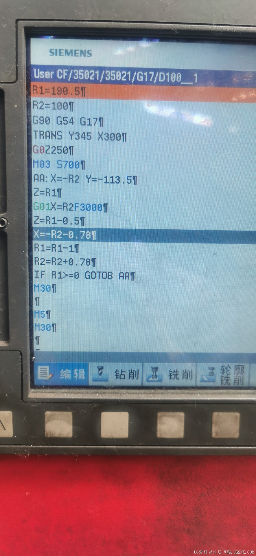

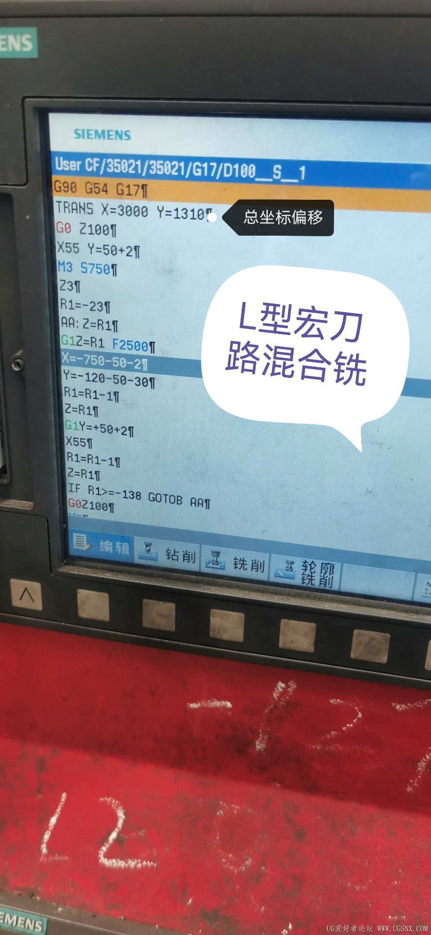

因为是十几米的大龙门所以一般都是手动编程觉得上电脑跑来跑去太麻烦大家可以参考下
