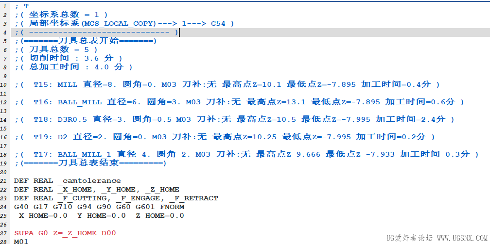

我目前的设备是西门子828D三轴,带cycle832功能和top surface。后处理是我自己改的。
目前的情况如附件所示,还有哪些地方需要改的吗,能够符合西门子系统的加工情况。
程序头
程序头
程序尾
程序尾

 楼主| 发表于 2026-10-5 12:33:48 | 显示全部楼层
另外后处理自动打开CIMCO,还需要什么其他的功能补全吗,各位大师帮忙看一下

发表于 2026-10-5 20:46:34 | 显示全部楼层
MCALL 钻孔攻牙下一行,第一个孔那能不能加个G00上去,不然移动速度很慢

发表于 2026-10-6 10:33:28 | 显示全部楼层
thepuresky 发表于 2026-10-5 12:33
另外后处理自动打开CIMCO,还需要什么其他的功能补全吗,各位大师帮忙看一下 ...
global mom_output_file_full_name
MOM_close_output_file $mom_output_file_full_name
exec "C:\\CIMCO\\CIMCOEdit8\\CIMCOEdit.exe" $mom_output_file_full_name &
把上面的代码加上就能自动打开CIMCO了,注意CIMCO的文件夹路径。

发表于 2026-10-8 15:35:20 | 显示全部楼层
哪有完美的后处理,都是修修改改的。如果是自己用就修改的适合自己就够了。如果后处理包含算法,就是逐步优化算法。

发表于 2026-10-8 15:37:36 | 显示全部楼层
你看,后处理里面很多的说明,比如我不想输出分号后面的东西,能不能一键切换。
