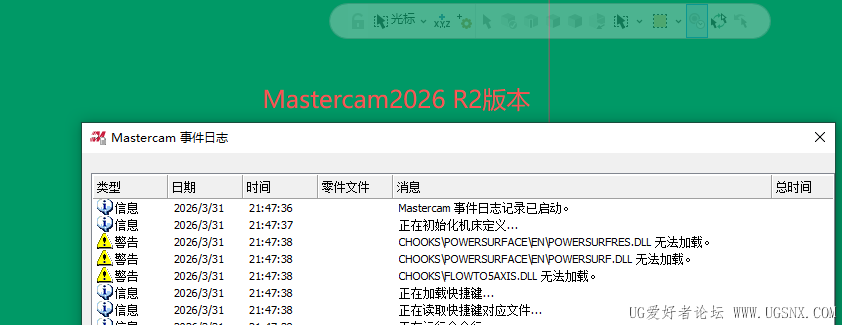

各位神通广大的大佬,启动日志记录器中这3个加载项没有加载成功,这3个加载项目有什么影响呢?我装了2太电脑都是新系统,都有这个问题。
983
983
发表于 2026-3-31 22:35:51 | 显示全部楼层
把D:\Program Files\Mastercam 2026\chooks\PowerSurface  里文件夹zh-CN   复制一份改名EN 再重新打开就没有报警了

大佬我照你的操作尝试后,依然存在一个错误,你的也是同样情况吗?这个情况会影响使用吗?
CHOOKS/FLOWTO5AXIS.DLL无法加载

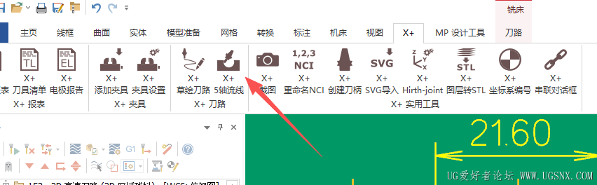

感谢解答,原来3个报警,现在只剩下2个报警啦,还有一个图片中的报警,我搜索了一下是在X+文件夹下有这个文件,但是我自己解决不了。问题解决2/3太感谢了

这个文件在电脑里搜索是在X+插件文件夹下的,看名字应该指向这个操作,个人认为如果不使用X+下的这步应该没事。

发表于 2026-4-2 14:50:39 | 显示全部楼层
1023082354 发表于 2026-4-1 10:03
这个文件在电脑里搜索是在X+插件文件夹下的,看名字应该指向这个操作,个人认为如果不使用X+下的这步应该 ...

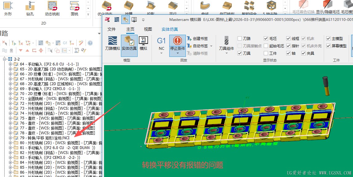

是的,不影响,有一个问题请指教一下,我发现了一个2026R2的BUG,实体仿真验证时,如有旋转/平移刀路,仿真就会提示数据错误,无法仿真。不知道你是否和我存在问题

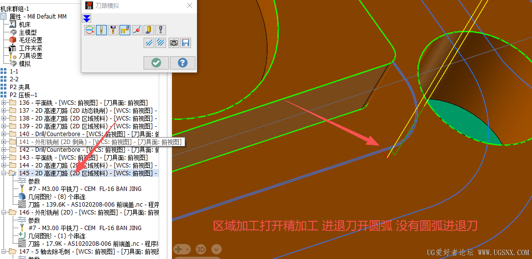

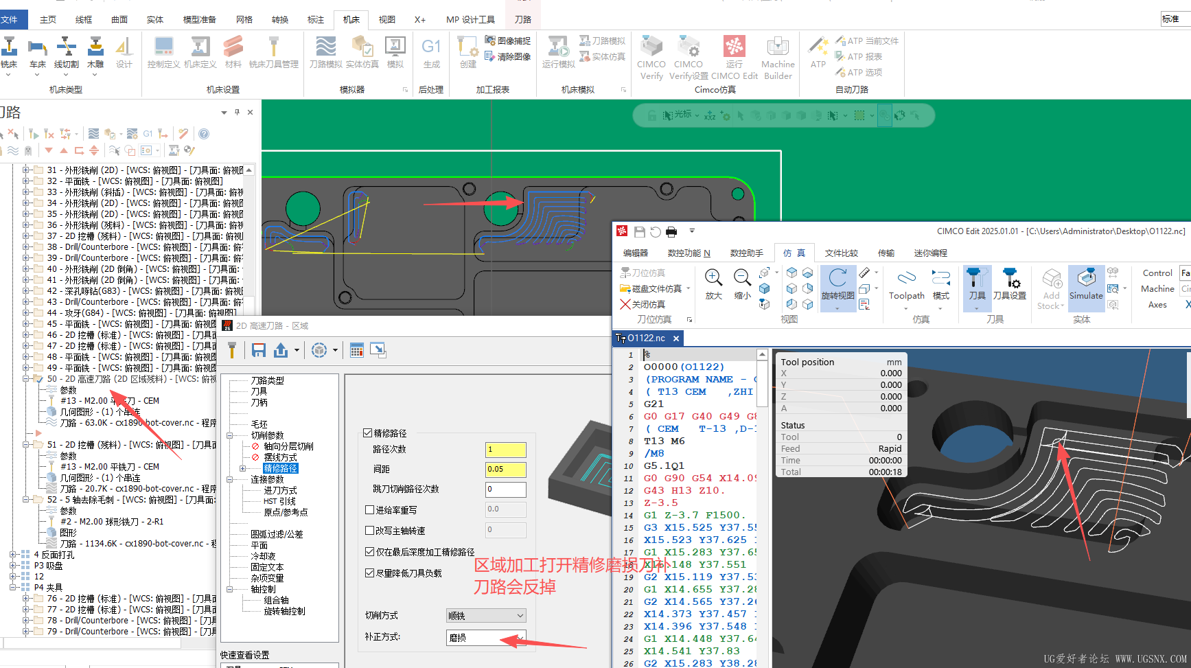

我没有你说的旋转平移仿真报错问题,我的问题是 用过5轴去毛刺之后,我现在点3轴去毛刺弹窗报错不能用了,还有就是区域精加工有问题了。

我还没仔细研究其他问题,目前我已卸载了装回2026 非R版本,仿真数据错误这个问题太致命了,新版本BUG太多了,也不知道后面还更新不

我的2026R2是遇到程序有转换平移的,只显示程序中最后用过的一把刀具其余刀具都不加载,根本没法用
