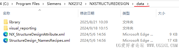

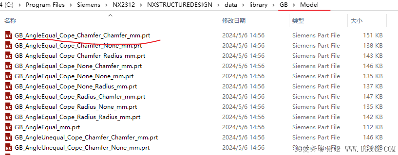

[求助] 型材保存 求助大佬

 楼主| 发表于 2026-4-1 13:50:32 | 显示全部楼层
白色治愈之风 发表于 2026-4-1 10:24
仔细读读第二张图里面列出的各个文件。
然后我的型材库调用之后保存     就是装配     能不能不是装配呢?

发表于 2026-4-1 14:21:59 | 显示全部楼层
你不要在结构环境下去建模型,去建模环境下建模型,然后把名称和数据填到表里面。就是之前让你看的图。

发表于 2026-4-1 14:32:10 | 显示全部楼层
555.png 这是国标库里自带的模型,打开之后只有一个草图截面。

 楼主| 发表于 2026-4-1 15:44:04 | 显示全部楼层
对的 哥 我就是这样弄得   但我想问一下 nx保存型材是不是就是两个 .prt文件啊?  因为我用原本的库生成也是
163
163
发表于 2026-4-1 20:52:35 | 显示全部楼层
秋水流霞共晚舟 发表于 2026-4-1 09:32
我刚看了 确实是的  那请问怎么才能只保存一个.prt文件呢  且可以修改长度的那样 ...
在结构模块保存就一个文件,转到建模模块保存两个文件了
