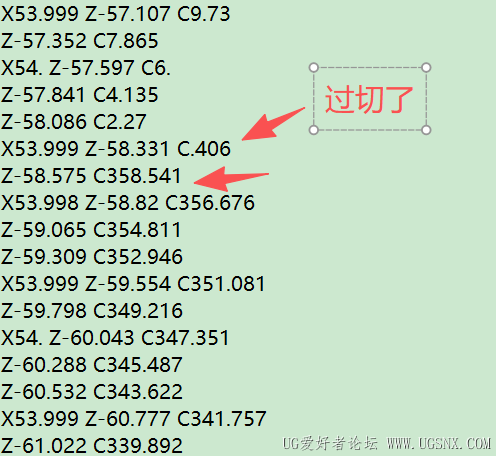

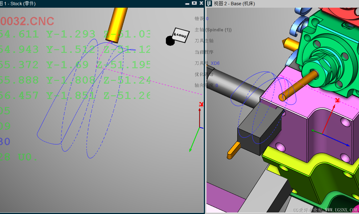

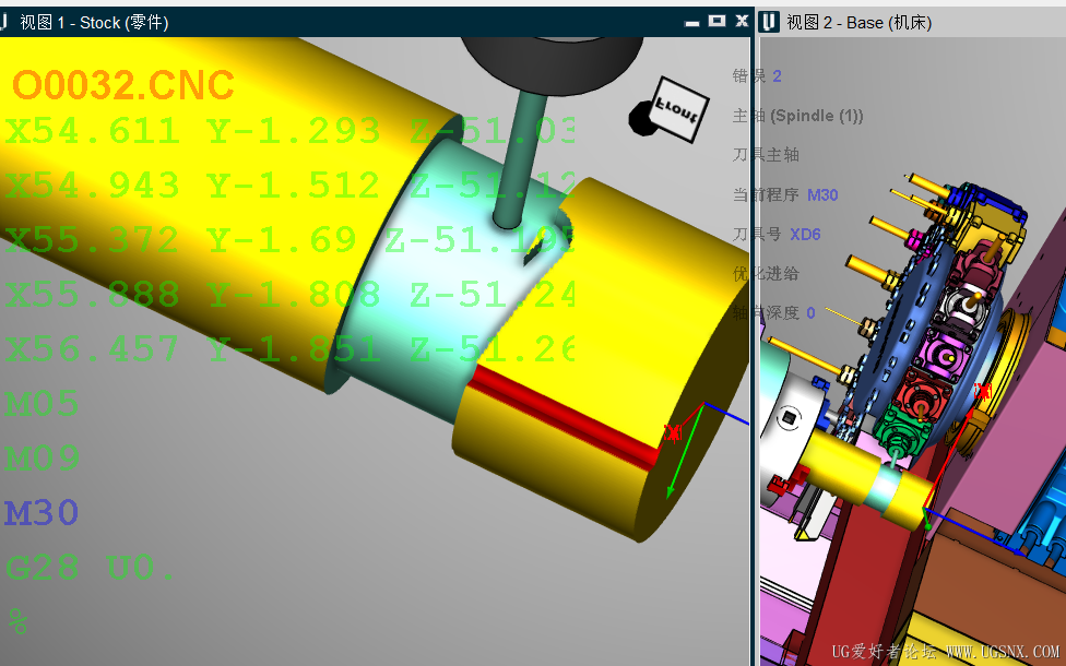

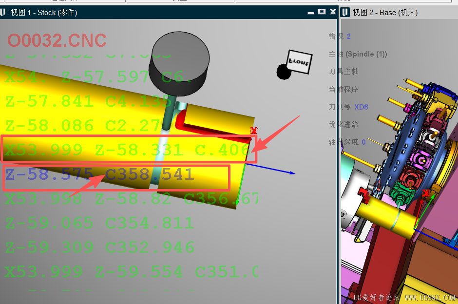

[求助] 做一个车铣的联动刀路,它从2度转到350度的时候过切了,不知道是哪里出了问题!

 楼主| 发表于 2026-4-3 11:26:34 | 显示全部楼层
不知道是不是Vericut 设置问题还是别的问题?

 楼主| 发表于 2026-4-3 11:33:19 | 显示全部楼层
后处理用NX  和 MC   出的程序都是一样过切

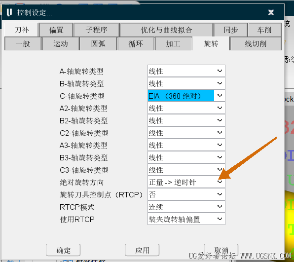

发表于 2026-4-4 10:56:16 | 显示全部楼层
回帖奖励 +5 G币
VT控制器里C轴旋转类型改下试试

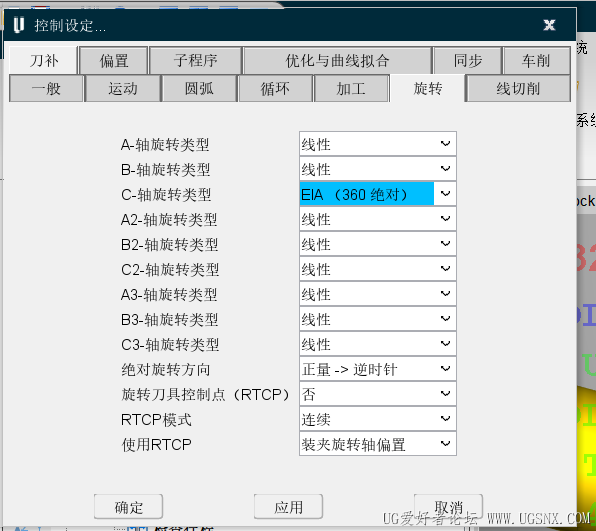

 楼主| 发表于 2026-4-7 15:02:08 | 显示全部楼层
leilei1011 发表于 2026-4-4 10:56
VT控制器里C轴旋转类型改下试试
88.png 9999.png 兄弟,还是不行啊

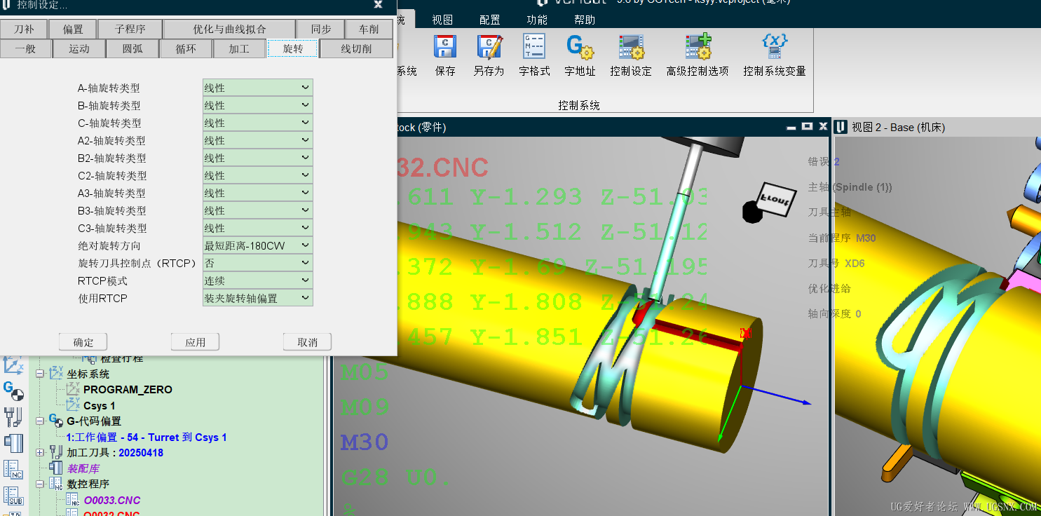

发表于 2026-4-8 15:32:35 来自手机 | 显示全部楼层
改一下最短路径试试呢

 楼主| 发表于 2026-4-8 16:04:13 | 显示全部楼层
lj564 发表于 2026-4-8 15:32
改一下最短路径试试呢
是在哪里改呢???????

发表于 2026-4-8 16:27:20 来自手机 | 显示全部楼层
qq386632422 发表于 2026-4-8 16:04
是在哪里改呢???????
点开这里就看👀到了🌝🌝
