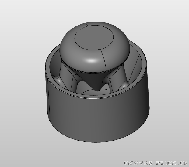

做这个遇到瓶颈了,求高手指导两招

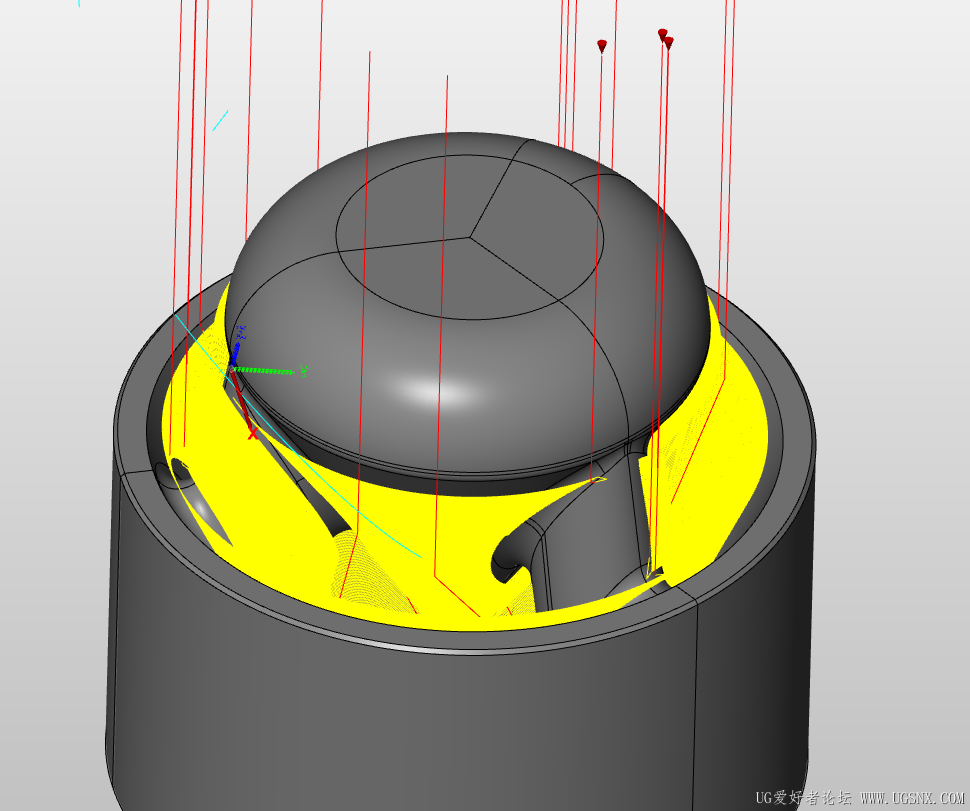

分开做,分几个区域去加工,这样就好做很多。我做了一部分,给你提供一个思路。

五轴机床加工分两头接

上面本来还有些特征,我删了。铣加工的这个位置没有尺寸要求,只要光顺的洗出来,过渣子的
