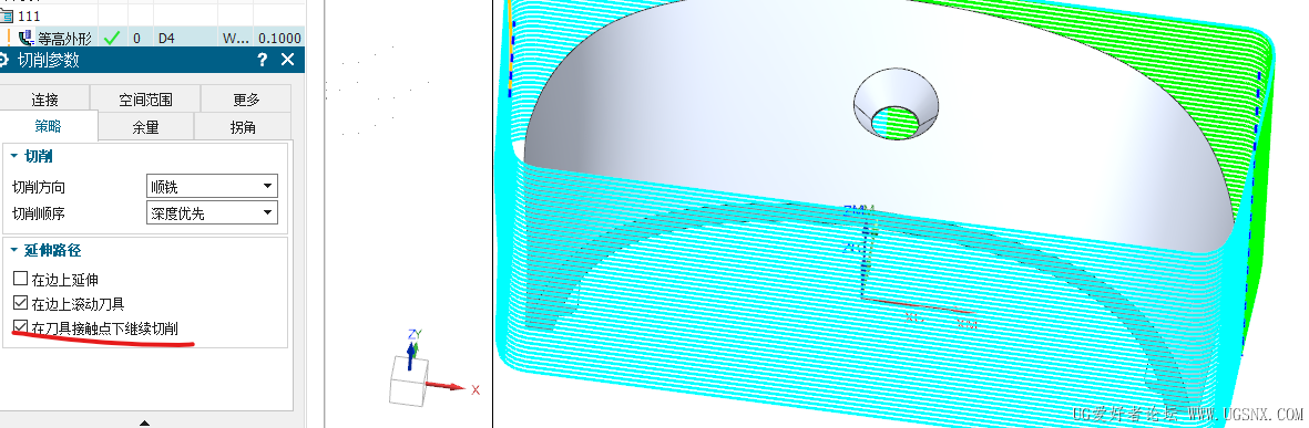

UG等高怎么设置才能出现这个效果  曲面刀路 只铣轮廓

陡峭空间范围给89°就会只加工最大外形

发表于 2026-4-4 21:00:26 | 显示全部楼层
这样吗?
你自己编出来的咋问怎么设置呢?
不勾这个不出刀路哦
不勾这个不出刀路哦

 楼主| 发表于 2026-4-5 09:35:46 来自手机 | 显示全部楼层
mfdlol 发表于 2026-4-4 21:00
这样吗?
你自己编出来的咋问怎么设置呢?
我用模板做出来,找不到设置,它这个刀路只加工轮廓,挺好用的。    谢谢大佬,回头我去试下

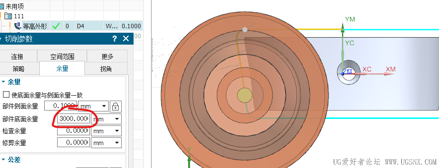

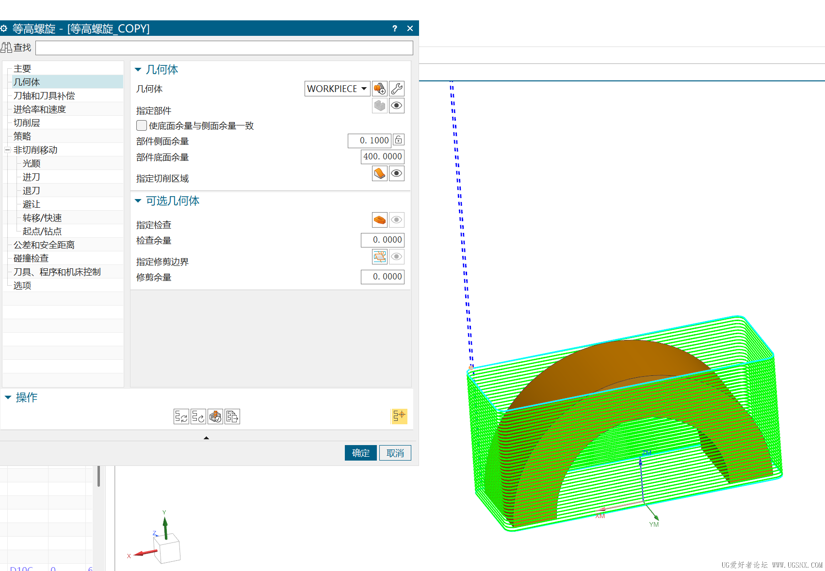

发表于 2026-4-5 15:24:14 | 显示全部楼层
等高面全选.部件底面余量大于5倍直径(4倍多就行)打开刀具接触处点下继续切削,不过这刀路没有卵用.放平铣刀直接正常铣了
