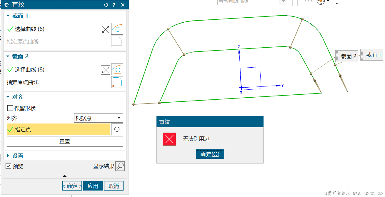

发表于 2026-4-4 21:49:34 | 显示全部楼层 |阅读模式
做直纹面时,无法引用边

 楼主| 发表于 2026-4-5 20:03:15 | 显示全部楼层
已解决,用单段线做直纹,感谢各位回复。

发表于 2026-4-5 08:11:02 | 显示全部楼层
没看懂,只看到了线没有连接到一起,再一个这个用网格曲面会不会更好?

发表于 2026-4-5 10:52:09 | 显示全部楼层
选两条平行线试试,不选交叉线

发表于 2026-4-5 12:46:51 | 显示全部楼层
是不是小端多了条底下直线?

发表于 2026-4-5 19:50:27 | 显示全部楼层
曲线数量不应该一致吗?
