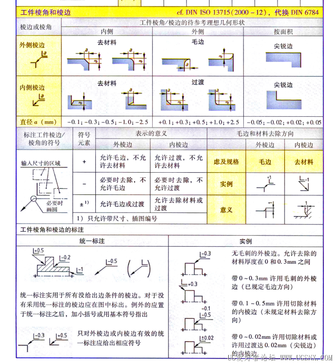

这是什么符号啊,代表什么含义啊

国外 的倒角符号 好像是

好像是倒角公差吧,国外的

零件倒角

再国外图纸上看到过这种类似符号,确实和倒角相关

ISO标准,哪里搞得。帅哥能奉献出来么

幻影刺客 发表于 2026-4-7 13:04
ISO标准,哪里搞得。帅哥能奉献出来么
https://www.ugsnx.com/forum.php?mod=forumdisplay&fid=47
这本书就有,德国的手册。
