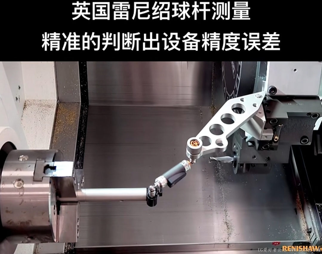

12工位车铣复合机极坐标走虚Y轴时,通常有C轴(主轴)急转180度动作而在工件表面产生一道竖痕!大家是如何解决掉这道竖痕的?😅😅😅

 楼主| 发表于 2026-4-7 09:44:34 来自手机 | 显示全部楼层
出了竖痕这种状况首先从最简单的调试开始入手,先检测刀摆,再检Ⅹ轴和C轴的反向间隙误差。。。
最后使用PⅠD大法来调整X轴与C轴的动态同步协调性,建议直接上英国🇬🇧雷尼绍球杆仪。
104
1379
7573
7573
 楼主| 发表于 2026-4-7 12:16:51 来自手机 | 显示全部楼层
雷尼绍球杆仪
