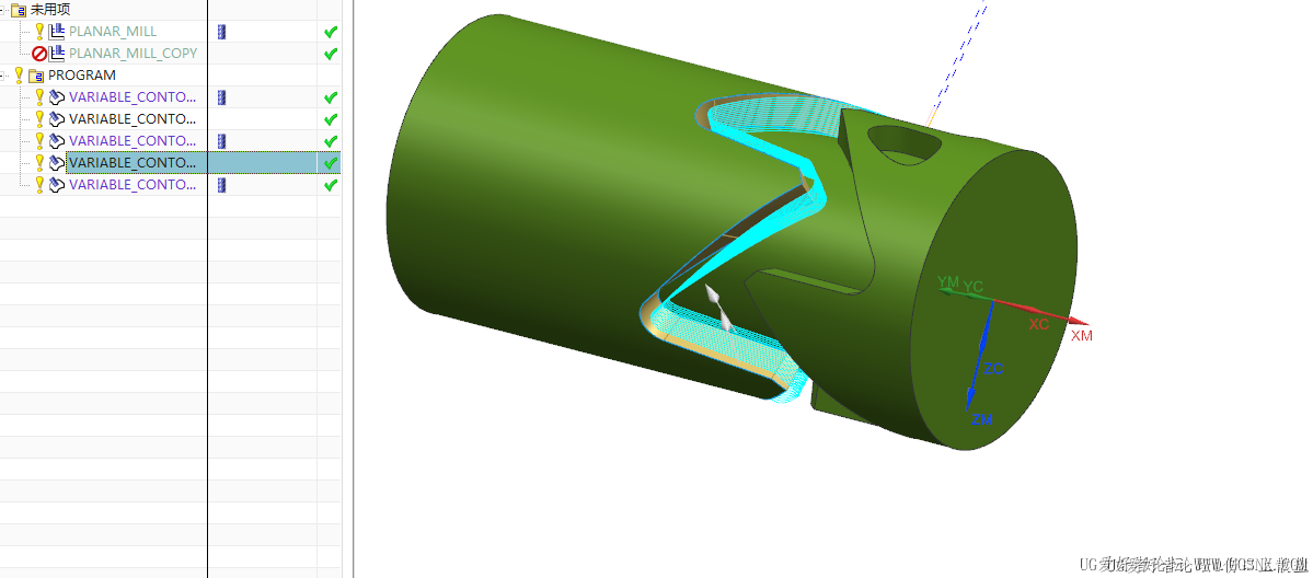

发表于 2026-4-6 22:18:11 | 显示全部楼层 |阅读模式
请问你是怎么设计这个的?我在 SolidWorks 里画不出来

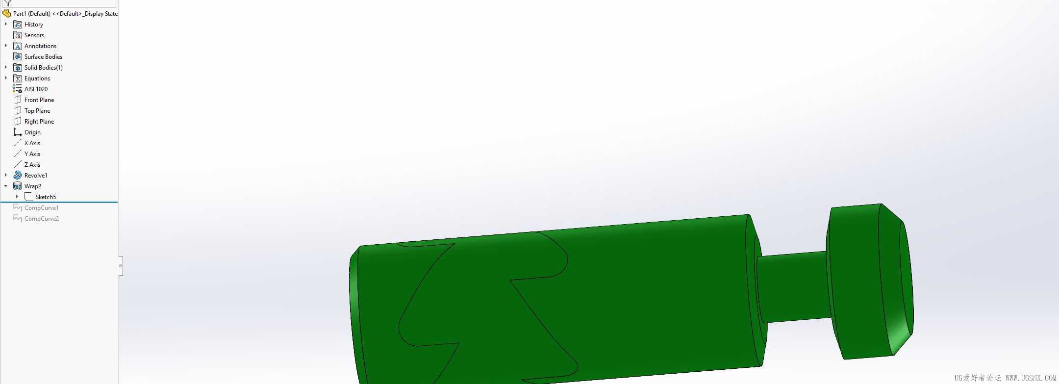

发表于 2026-4-7 09:47:23 来自手机 | 显示全部楼层
缠绕、展开+面分割+面偏置

发表于 2026-4-7 08:53:16 | 显示全部楼层
圆柱凸轮
特殊功能:包覆式
为确保完全包覆,草图的总宽度应等于圆柱体的周长(3.14 × 直径)。
