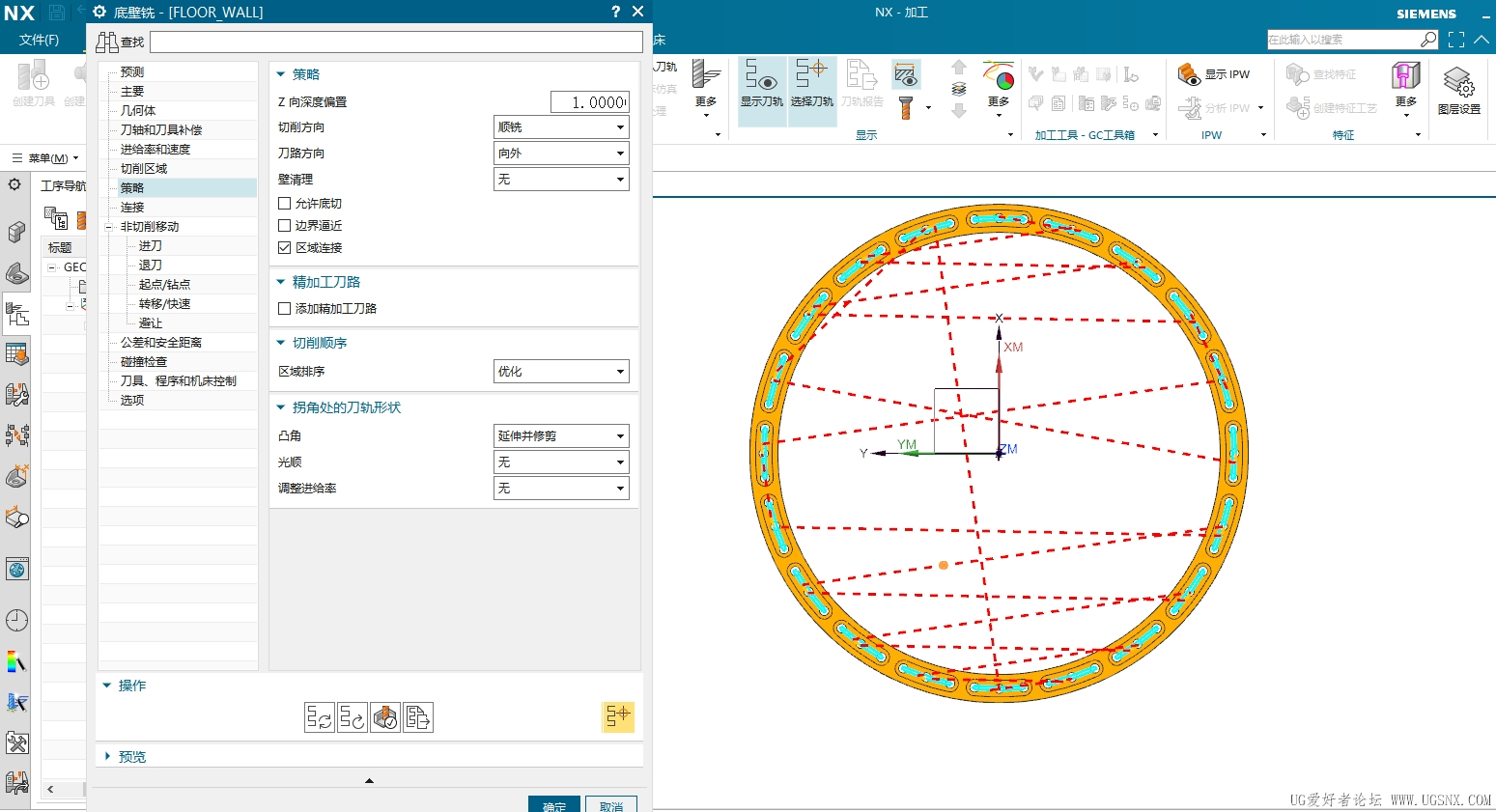

 楼主| 发表于 2026-4-8 15:56:49 | 显示全部楼层
放野火的 发表于 2026-4-7 16:28
如2楼,切削参数,连接,区域排序改成“优化”
默认的就是优化,截图选错了

 楼主| 发表于 2026-4-8 15:57:49 | 显示全部楼层
丿纯白丶 发表于 2026-4-7 13:26
默认设置,没动过
一样的我也是默认优化结果没出来你这样的效果

 楼主| 发表于 2026-4-8 16:02:39 | 显示全部楼层
如图默认设置也是优化出来的还是不行,链接策略里边四个都试过出来的刀路都是乱的,还有其他方法吗

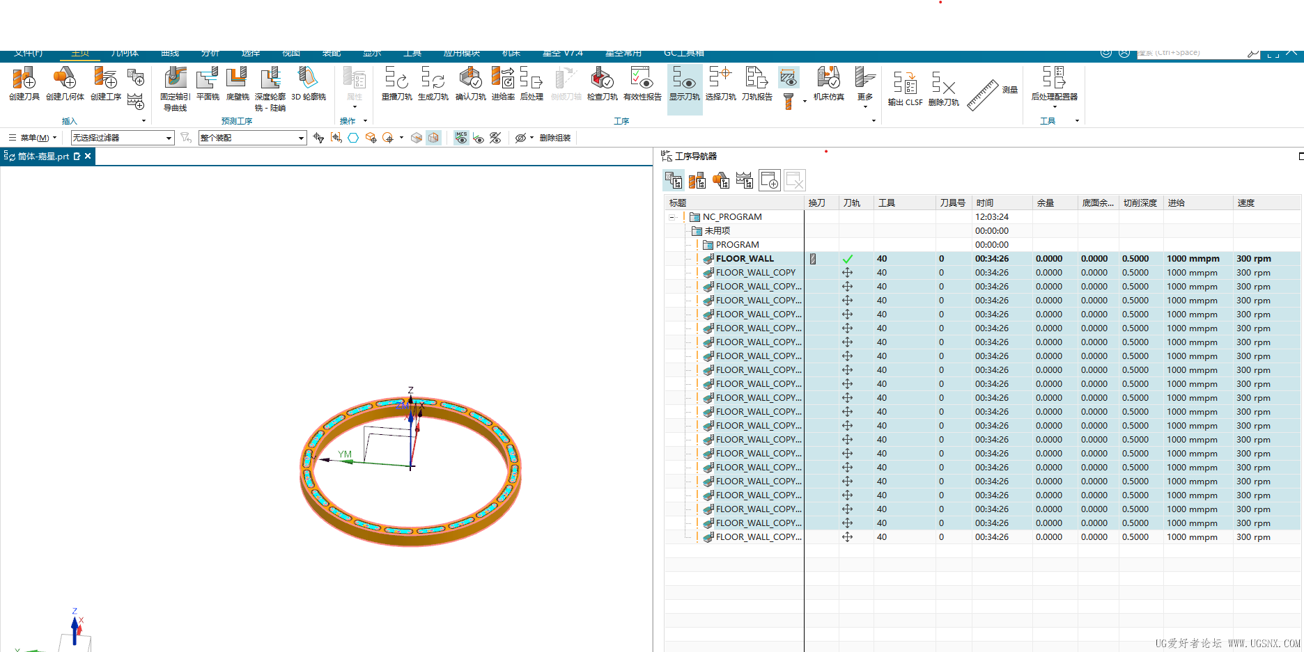

发表于 2026-4-8 16:58:22 | 显示全部楼层
优化不行就 一个个选 复制20个刀路 你如果嫌弃麻烦 直接用阵列

发表于 2026-4-9 08:21:20 来自手机 | 显示全部楼层
用刀轨变换➕阵列,
