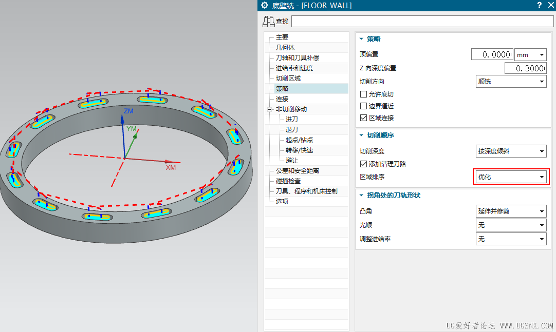

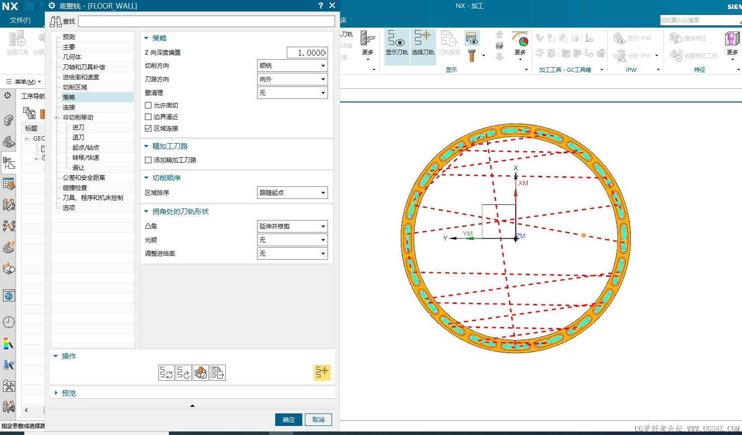

如图所示,按这个策略生成之后孔与孔移动的太乱,我想让他按顺时针方向移动着加工,该如何调整一下策略,用的是底壁铣

发表于 2026-4-7 13:26:35 | 显示全部楼层
默认设置,没动过

发表于 2026-4-7 13:34:00 | 显示全部楼层
可以优化下 也可以单独一个直接变换

发表于 2026-4-7 13:58:36 | 显示全部楼层
只能阵列刀路

发表于 2026-4-7 16:28:40 | 显示全部楼层
如2楼,切削参数,连接,区域排序改成“优化”
