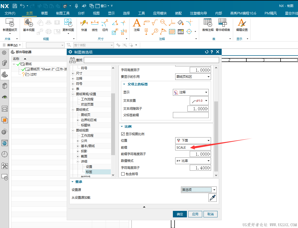

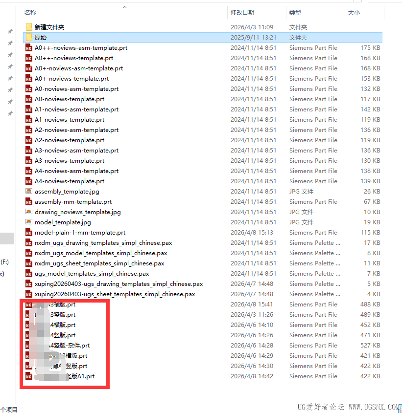

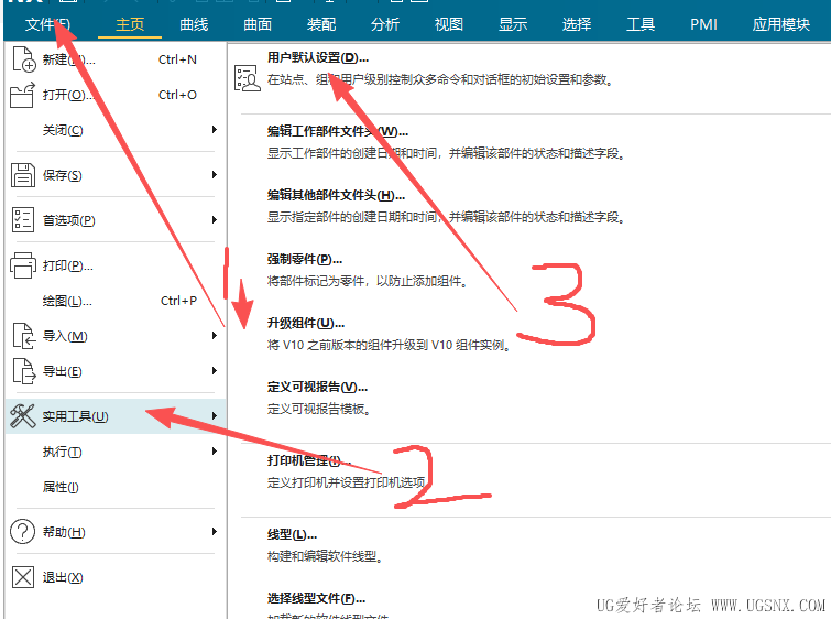

我目前使用NX2412版本,想把这些英文去掉,然后按照以下步骤一直不能更改过来。
具体步骤为:1.打开D:\Program Files\Siemens\NX2412\GCTOOLKIT\prc\simpl_chinese\startup中相对应的工程图模板
2.文件-首选项-制图,将相应的参数更改过来
3.保存模板文件
4.退出NX,重启。
随后打开发现又是原来的参数,请教下是哪问题?

 楼主| 发表于 2026-4-8 15:49:19 | 显示全部楼层
你好,我修改的是这里的模板。重启就失效,不重启能正常使用,是哪问题啊?

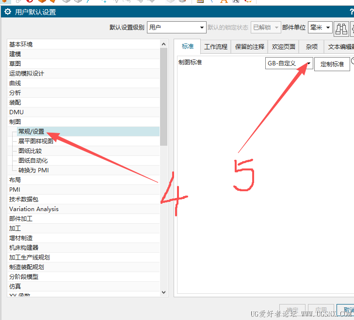

发表于 2026-4-8 16:33:56 | 显示全部楼层
1.png 2.png 改这里就永久修改了   5那里有下拉箭头 选好标准 就进去改吧

发表于 2026-4-16 08:47:49 | 显示全部楼层
我就是这里改的,但每次用模版的时候都要加载制图标准,怎么设置都无效!

发表于 2026-4-16 08:59:03 | 显示全部楼层
新建图纸才行

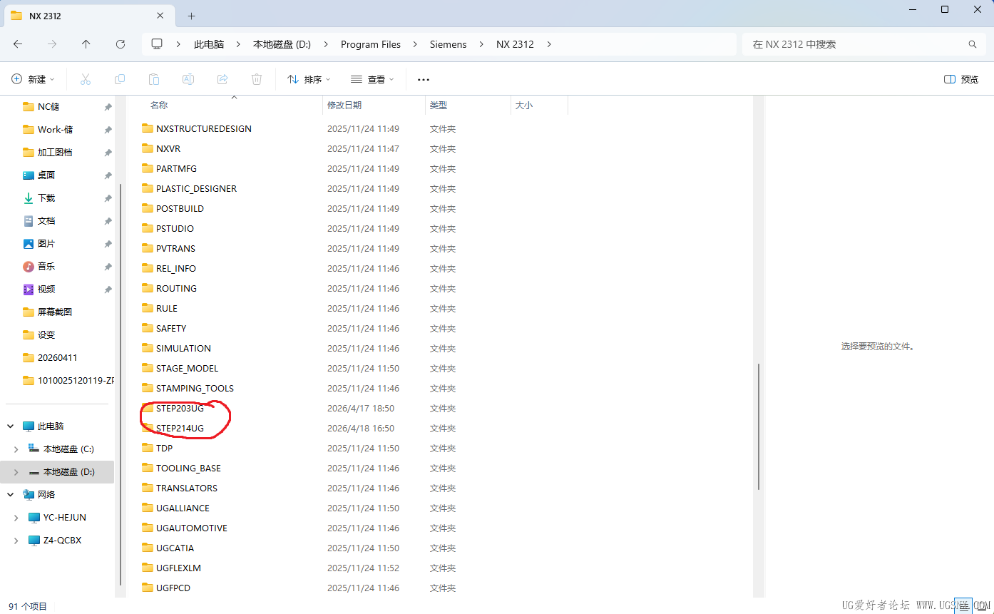

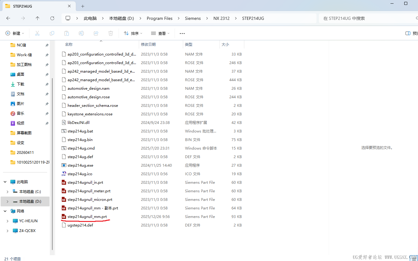

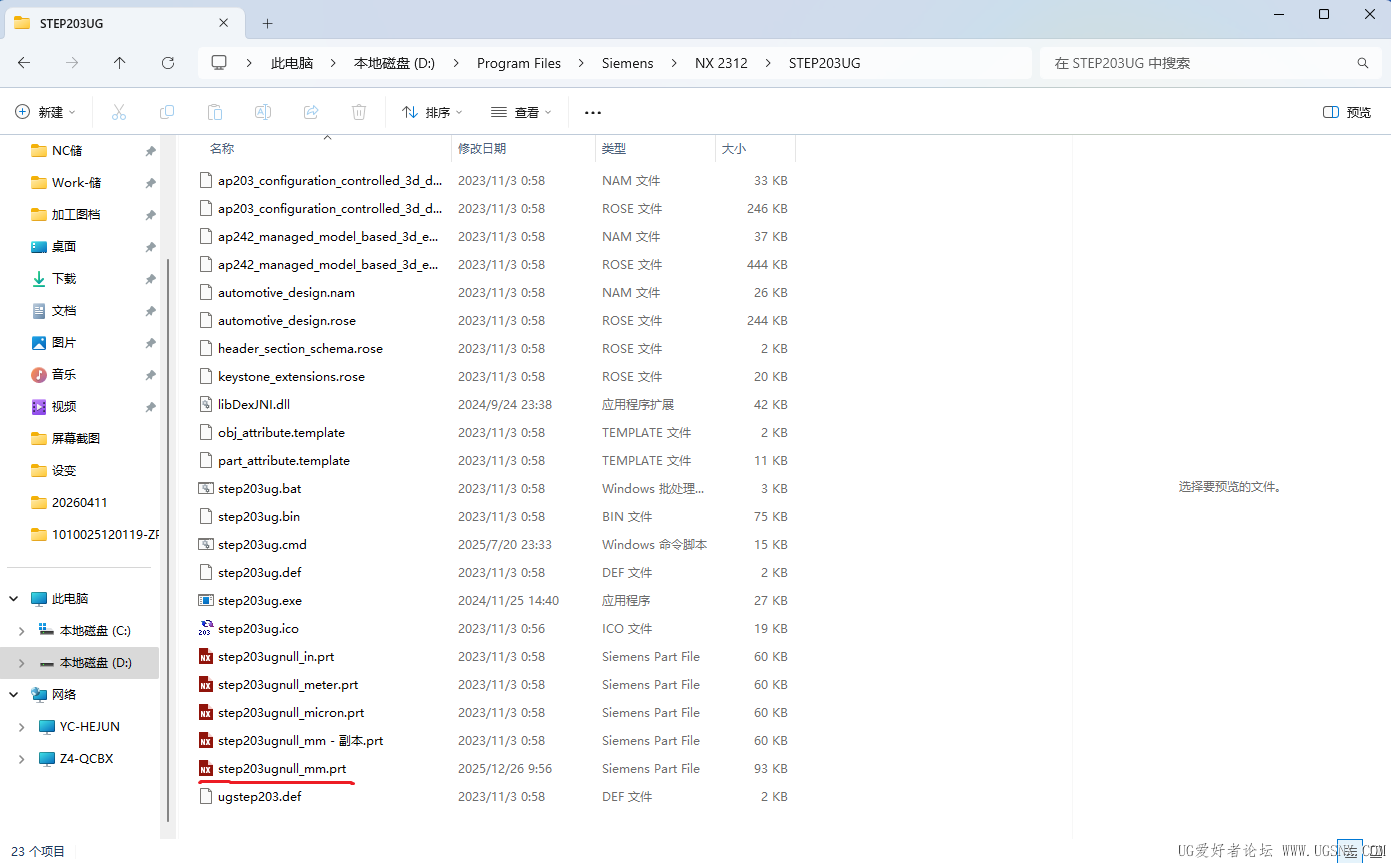

发表于 2026-4-20 09:32:47 | 显示全部楼层
可以把这个文件夹里的打开文件改一下试一下,打开就重置的话应该是打开文件没搞好 屏幕截图 2026-04-20 092620.png 屏幕截图 2026-04-20 092633.png 屏幕截图 2026-04-20 092644.png C:\Users\Administrator\Pictures\Screenshots

发表于 2026-4-20 11:15:47 | 显示全部楼层
大国小民 发表于 2026-4-20 08:46
就是套老的模板不行?
新建制图选择模板,然后导入图档
