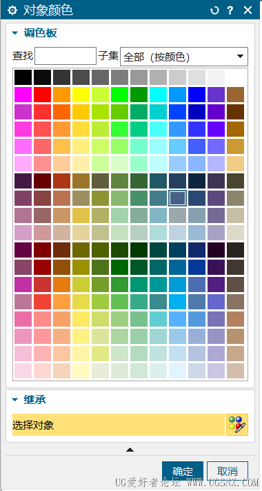

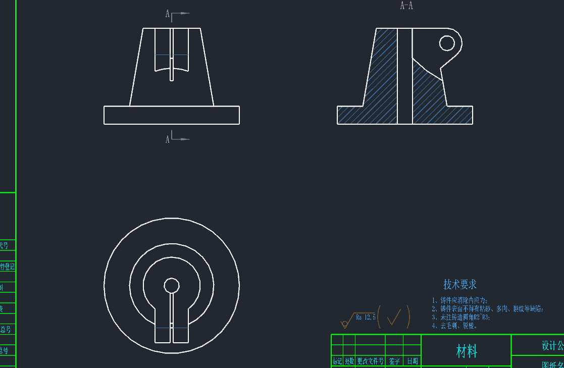

如题,我搜集了相关的帖子和视频(原帖地址:出2D工程图如何继承实体颜色? - NX新手学堂 UG爱好者),发现在老版本中可以设置线条颜色从实体继承,但是2312的高版本没有这个选项

发表于 2026-4-12 20:59:43 | 显示全部楼层
左上角查找中输入 0,然后确定即可。见下列动画:(NX2306版本)
(是问的这个问题吧?)

发表于 2026-4-14 17:25:55 | 显示全部楼层
全局关闭「单色显示」(必须第一步)
默认制图是单色(全黑),所以看不到颜色。
菜单:首选项 → 可视化 → 颜色
在 图纸部件设置 里:
取消勾选:单色
